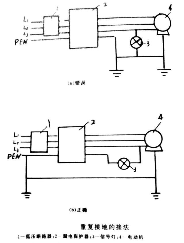

  5. 接线错误
    • 零地混接: 将零线错误接入保护器的接地端,导致正常工作时产生不平衡电流。
    • 不同回路混接: 多个回路的零线错误混用。

  5. 纠正接线错误:
    • 检查配电箱内接线,确保零线、地线严格分离并正确接入(需专业电工)。

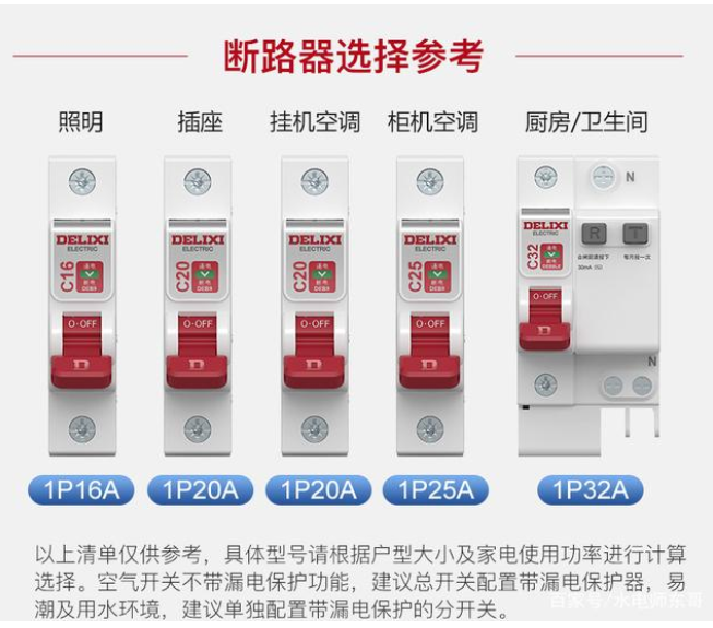

  3. 厨房/浴室电器: 优先选用带专用漏保的插座(避免因单台电器故障导致全屋跳闸)。
