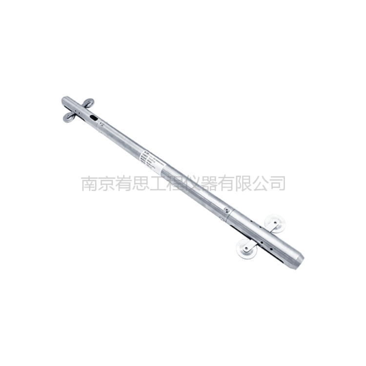

好的,我们来详细解释一下固定测斜仪
简单来说:
固定测斜仪是一种安装在固定位置,用于连续、自动监测物体(如边坡、大坝、建筑、基坑等)倾斜角度和方向变化的高精度仪器。
以下是更详细的说明:
  1. 核心功能:
    • 监测倾斜变化: 主要目的是精确测量被监测物体相对于重力垂直方向的角度变化(倾斜角)倾斜方向
    • 长期连续监测: 与便携式测斜仪(需要人工定期下探头测量)不同,固定测斜仪一旦安装,就能自动、连续地记录数据,提供长期、连续的变形趋势。
    • 高精度测量: 通常具有很高的测量精度(例如可达0.01°或更高),能捕捉微小的倾斜变化。
  2. 工作原理:
    • 核心部件是高精度倾角传感器(如MEMS加速度计、电解液式、力平衡式等)。
    • 传感器感知其自身相对于重力方向的夹角。
    • 将倾角信号转换为电信号(电压、电流或数字信号)。
    • 数据采集系统(通常内置或外接)记录这些信号,并计算出实时的倾角值。
    • 数据可以存储在本地存储器,或通过有线(电缆)或无线(GPRS, 4G/5G, LoRa, NB-IoT等)方式传输到远程监控中心。
  3. 典型应用场景:
    • 边坡稳定性监测: 监测山体、路堑、露天矿边坡的滑动和变形,预警滑坡。
    • 大坝及堤防安全监测: 监测坝体、坝肩、闸墩的变形和稳定性。
    • 深基坑工程: 监测基坑支护结构(如围护墙、支撑)的侧向位移和稳定性。
    • 建筑物与桥梁监测: 监测高层建筑、古建筑、桥梁墩台、高耸结构(如塔、烟囱)的倾斜、沉降和振动。
    • 隧道及地下工程: 监测隧道衬砌、竖井的变形。
    • 地质灾害预警: 用于崩塌、滑坡等地质灾害的早期预警系统。
    • 大型设备基础监测: 如风力发电机塔筒基础、大型机械基础的倾斜监测。
  4. 安装方式:
    • 通常需要预先在监测位置钻孔并埋设测斜管(一种带有导槽的特制PVC或铝合金管)。
    • 将固定测斜仪的传感器探头通过安装支架固定在测斜管内的特定深度(一个或多个深度点)。
    • 探头通过电缆连接到地面的数据采集箱(或直接内置无线传输模块)。
    • 数据采集箱负责供电、数据采集、存储和传输。
  5. 主要技术特点/优势:
    • 自动化与连续性: 无需人工干预,24/7全天候监测。
    • 高精度与高分辨率: 能捕捉微小变形。
    • 实时/准实时监控: 数据可远程传输,实现实时预警。
    • 长期稳定性: 设计用于长期野外工作。
    • 多维度监测: 通常可同时测量相互垂直的两个方向(X/Y轴)的倾角。
    • 报警功能: 可设置阈值,当倾斜量超过安全范围时自动报警。
    • 数据积累与分析: 提供长期变形历史数据,便于趋势分析和安全评估。
总结:
固定测斜仪是工程安全监测和地质灾害预警领域的关键设备。它通过固定在结构关键部位的高精度倾角传感器,实现无人值守的、连续的、高精度的倾斜变形监测,为评估结构稳定性、预防灾害事故提供至关重要的数据支持。其核心价值在于“固定安装”和“自动连续监测”。
