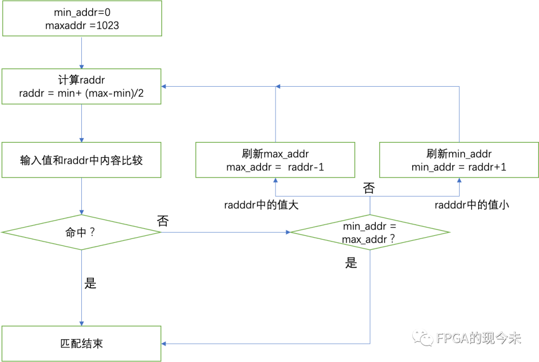

FPGA设计中二分法查表算法的实现
二分化查找算法是在软件中广泛应用的一种算法,那么在FPGA的设计中是否可以用这种算法呢?什么场景下会可能用到这种算法呢?
2023-09-06 18:26:04
