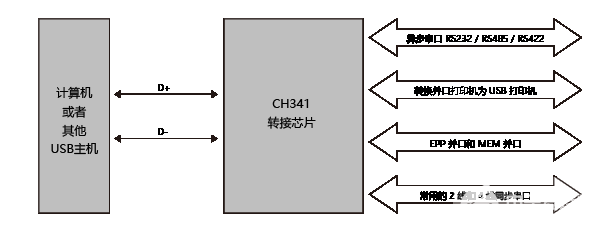

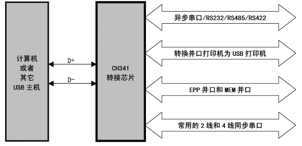

沁恒股份USB总线转接芯片:CH341概述
 CH341是一个USB总线的转接芯片,

USB总线转接芯片CH341概述、特点及封装
CH341是一个USB总线的转接芯片,通过USB总线提供异步串口、打印口、并口以及常用的2线和4线等同步串行接口。
