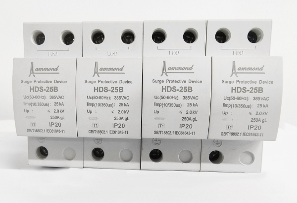

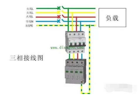

2. 三相TN-S系统(3L+N+PE)
│进线     ├─L1─┤ SPD-L1   │
│        ├─L2─┤ SPD-L2   │
│        ├─L3─┤ SPD-L3   │
│        ├─N──┤ SPD-N    │
│        ├─PE─┤ 接地端子 ├───→ 接地排(PE)
关键
  • 每相线(L1/L2/L3)、中性线(N)均需接入SPD。
  • 接地线(PE)独立连接。

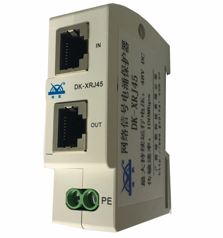

4. 信号/网络SPD接线
信号输入线 ───┤ SPD-IN     │
                  │           ├───→ 被保护设备
信号输出线 ───┤ SPD-OUT    │
接地线  ──────┤ 接地端子   ├───→ 接地排
应用:网口、电话线、监控视频线等。
三、关键注意事项
  1. 前端保护:必须加装熔断器或断路器(额定电流≥SPD标称电流)。
  2. 接地电阻:≤4Ω(民用)或≤10Ω(一般要求)。
  3. 线径要求
    • 相线/中性线:≥6mm²(铜线)
    • 接地线:≥10mm²(铜线)
  4. 定期更换:劣化指示窗变红或雷击后立即更换。
四、错误接法警示
  • ✘ 接地线过长(>0.5米)
  • ✘ 未使用独立接地路径(与设备PE线缠绕)
  • ✘ 省略后备保护装置(熔断器/断路器)
