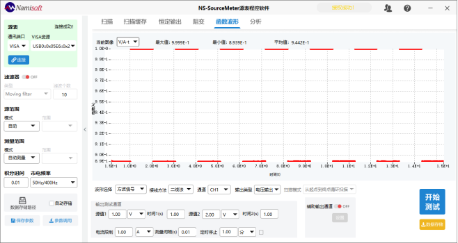

用源表测试软件输出方波信号、阶梯信号、正弦信号
在测试测量实验中,可以借助源表测试软件来输出方波信号、阶梯信号、正弦信号等。下面纳米软件Namisoft小编给大家分享一下:用源表测试软件如何输出方波信号、阶梯信号、正弦信号

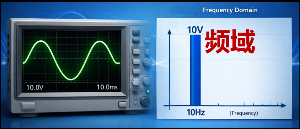

看图说话,单频正弦信号方波信号傅里叶变换是什么样子
上看,是一根谱线在10Hz位置的幅值是10V的信号,时域和频域描述的信息是一样的。 图3-1 单频正弦信号与FFT 图3-2 是10V@10Hz的方波信号时域波形和频域波形,示波器显示的是时域波形,是一个标准的方波信号。而从频域上看,除了在10Hz处有一根谱线之外(称为基频,或基波)

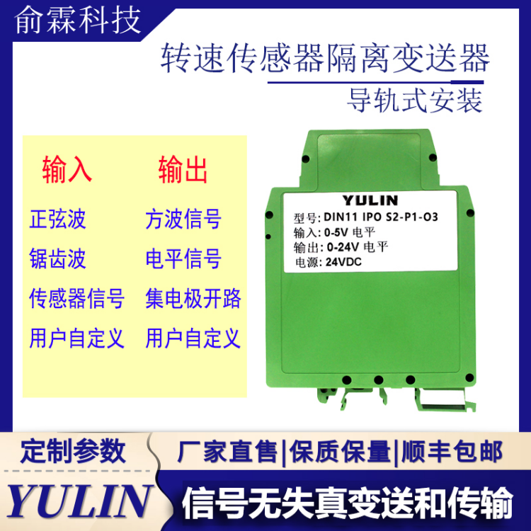

5V单端正弦波/锯齿波信号转0-24V方波信号转换器DIN11 IBF
 汽车ABS防抱死制动系统 转速信号放大与整形 地线干扰抑制 电机转速监测系统 速度测量与报警 信号无失真变送和传输主要特性: 转速传感器信号直接输入,整形调理方波信号 200mV峰值微弱信号的放大与整形 正弦波、锯齿波信号输入,方波信号输出 不改变原波形频率,响应速度快 电源、信号:输入/输出 3000V
