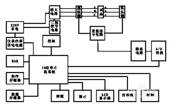

  4. 工作原理简述:
    • 仪器通过电压测量线和电流测量线(通常使用钳形电流互感器或直接接线)连接到被试变压器的相关端子。
    • 对于空载损耗测试,仪器控制外部电源(或仪器内置小功率源)向变压器施加电压(通常高压侧开路,低压侧加压,或反之),测量输入电压、电流和有功功率。
    • 对于负载损耗(短路损耗)测试,将变压器低压侧短路,高压侧通过外接大电流源(或仪器内置源)施加电流(达到额定电流或指定值),测量输入电压(即阻抗电压)、电流和有功功率。
    • 仪器内部的精密测量单元对采集的电压电流信号进行高速采样、计算,得出功率、功率因数等参数,并按照内置公式计算出损耗值及阻抗电压、%Z等。
