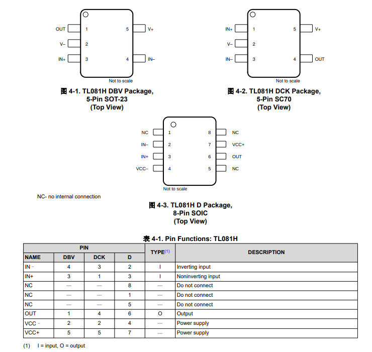

TL081H 单路、40V、5.25MHz、低失调电压、20V/µs运算放大器技术手册
TL08xH(TL081H、TL082H 和 TL084H)系列器件是业界通用的 TL08x(TL081TL082 和 TL084)器件的下一代版本。这些器件为成本敏感型应用提供了卓越的价值,其
2025-04-02 13:53:04

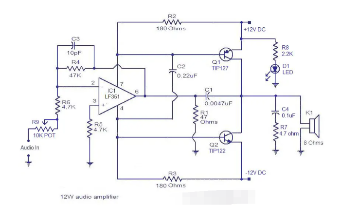

一个简单的10W音频放大器电路
下面给出的电路是一个简单的音频放大器,可以为12欧姆扬声器提供8W的功率。运算放大器ICTL081用作前置放大器。实际上,可以使用任何具有匹配电源额定值的运算放大器来代替TL081。晶体管Q1和Q2(TIP125和TIP120)包括功率放大器级。输出取自两个晶体管的集电极结。
