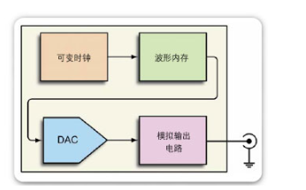

  6. (高级功能) 任意波形: 很多现代函数发生器(通常称为任意波形发生器 - Arbitrary Waveform Generator, AWG)可以生成用户自定义的复杂波形。用户可以创建、编辑或导入特定的波形数据点。

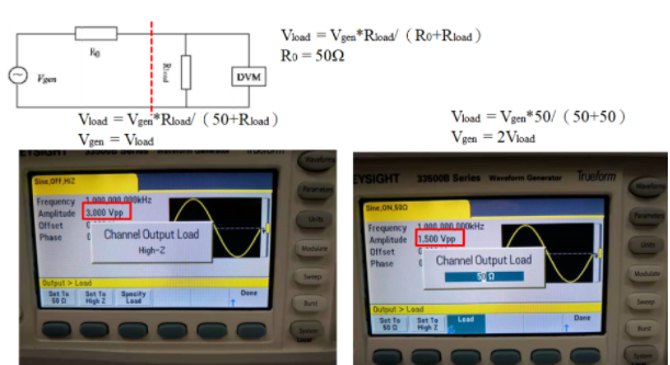

  • 输出阻抗: 发生器输出端的内阻(通常是 50 Ω)。当连接到具有不同输入阻抗的负载时,需要匹配或考虑电压变化。

  • 输出阻抗匹配: 如果负载是高阻抗(如示波器输入通常为 1MΩ),函数发生器的输出幅度设置值就是实际输出电压。但如果负载是 50Ω(例如连接到其他仪器或射频系统),需要考虑阻抗匹配和电压衰减,实际的输出电压可能小于设置值。

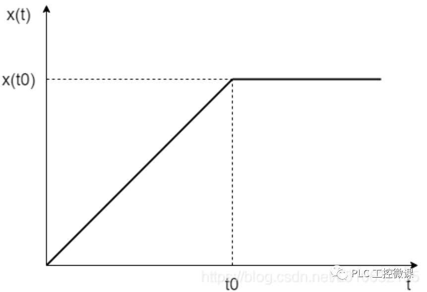

斜坡函数发生器算法的公式是什么
在工程项目中,经常需要用到斜坡函数发生器,特别是在一些过程控制当中,控制设备的输出值需要平滑输出,不能突然跃变到目标设定值,比如说比例调节阀等等,斜坡函数发生器可以经过一定时间平滑输出。

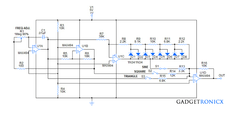

基于MAX494的函数发生器电路
函数发生器(又名FG)在许多音频和模拟电路中广泛使用。FG能够生成正弦波、方波、锯齿波和三角波。但是,没有多少电子爱好者能够负担得起购买FG用于实验目的。对于那些想要自己构建简单具有成本效益的函数发生器的人来说,这种函数发生器电路将派上用场。

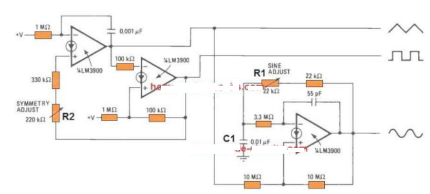

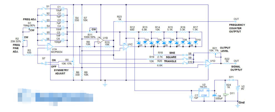

基于LM3900构建的函数发生器电路
一个非常方便的函数发生器,可以减少硬件和价格,可以用单个诺顿四放大器IC LM3900构建。

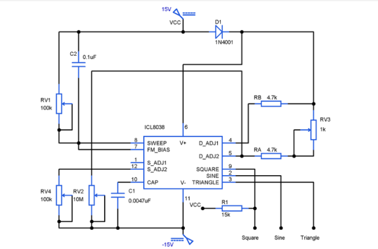

使用ICL8038的函数发生器电路
函数发生器是电子爱好者和实验者轻松馈送输入信号的必备设备,而不是自己生成输入信号。FG的功能通常不同,成本通常很高,因此我们中的许多人负担不起。上述电路将为您提供另一种选择,帮助您自己构建函数发生器。该电路能够提供三个输出信号,如正弦、正方形和三角形,形成基本类型的信号。
2023-07-02 11:51:41

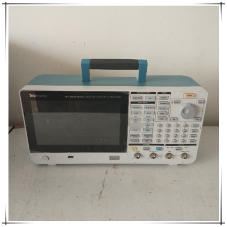

Tektronix AFG31022函数发生器维修支持
泰克AFG31022函数发生器 AFG31022 是 Tektronix 的 25 MHz 函数发生器。 特征: 2个频道 25 MHz 正弦波 输出幅度范围:1 mVP-P 至 10 VP-P

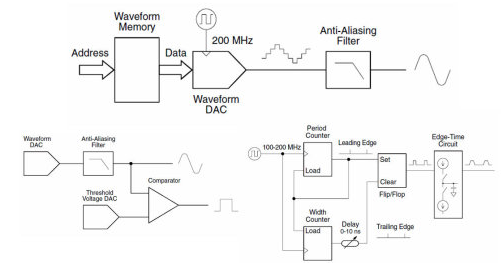

基于DDS的任意波形/ 函数发生器之间的差别
任意波形/ 函数发生器(AFG)通过读取内存的内容,来同时创建函数波形和任意波形。大多数现代AFG 采用直接信号合成(DDS)技术,在广泛的频率范围上提供信号。

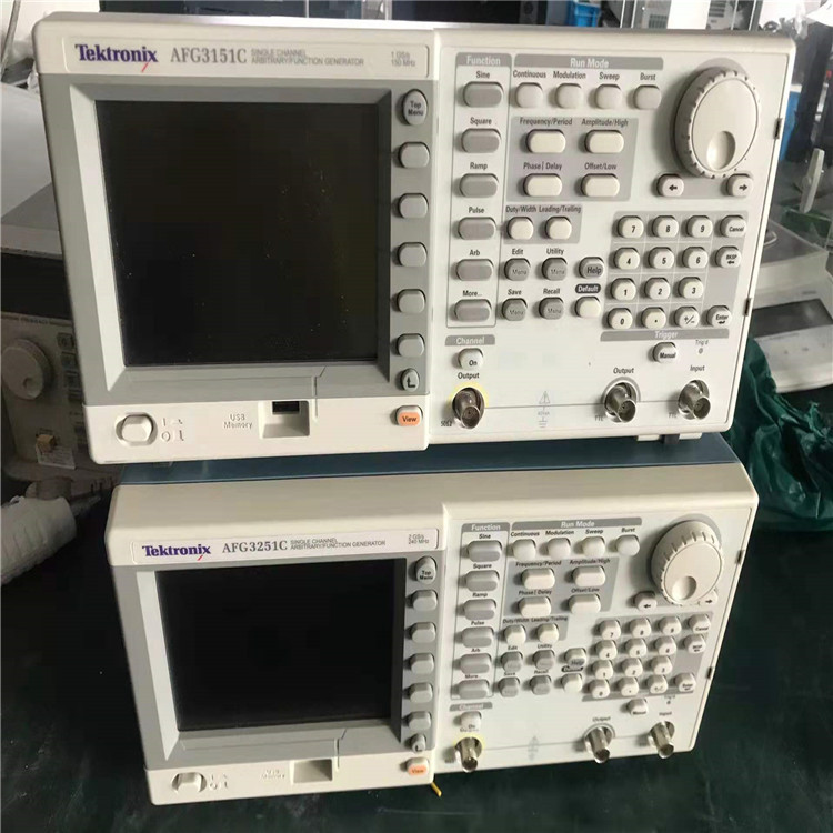

Tektronix AFG3151C函数发生器
泰克Tektronix AFG3151C函数发生器 AFG3151C任意函数发生器主要特点: ·            5.6英寸显示,为设置和波形形状树立全面的信心

浅谈函数发生器输出阻抗与输出振幅的关系
通过公式计算得知,输出阻抗设置为High-Z时,函数发生器实际输出电动势和屏幕显示的Amplitude是一致的。
