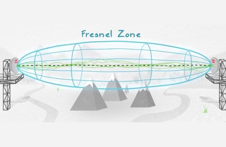

如何实现高效微波点对点传输视距验证
视距传播是指在发射天线和接收天线间电波直接从发射点传播到接收点的一种传播方式,主要用于超短波及微波通信。虹科视距验证套件是一种小尺寸、手持电池供电的解决方案,它使用无线电频率来验证微波点对点无线电视线。
2022-01-17 11:39:46

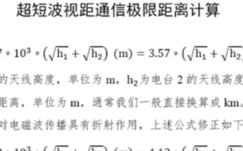

详解超短波视距通信极限距离计算公式
超短波通信指使用超短波频段进行信息传递的无线通信。与短波通信主要利用电离层反射实现通信的方式不同,超短波通信主要利用空间波直线传播进行信息传递,是一种视距通信方式。简单来说,视距指发射和接收两端可视
2022-03-02 10:46:59

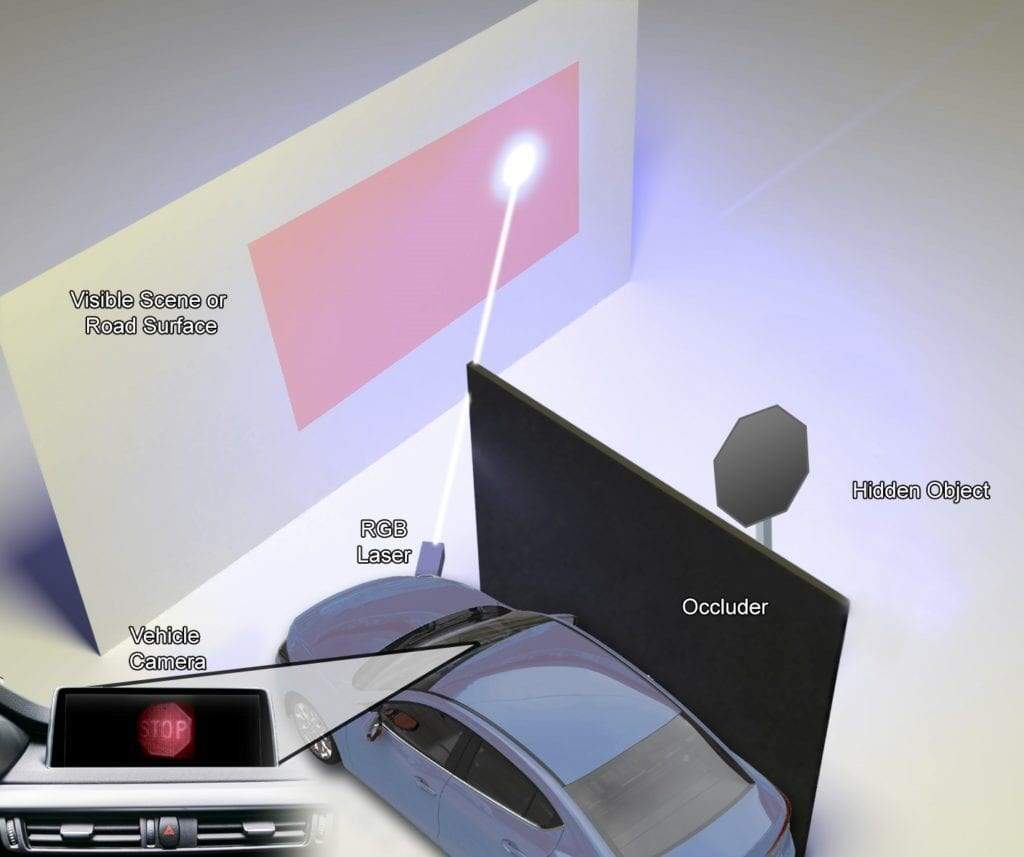

能够通过普通相机来查看隐藏物体的非视距 (NLOS) 技术
Algolux 和大学科学家开发了非视距 (NLOS) 技术,以使用传统的相机传感器查看隐藏的物体。 如果您正在寻找一家有趣的机器视觉公司来关注(双关语),Algolux 就是您的最佳选择
2022-07-30 09:34:59

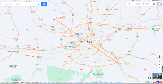

mesh自组网电台视距100km测试方案
1、概述 测试T3M2-20W自组网电台在视距100km不同类型天线、不同增益天线和不同带宽模式条件下的传输速率 2、测试环境  ● 测试时间:2022-5-10   ● 测试场景:蓝田县薛家山
2022-05-16 17:26:46

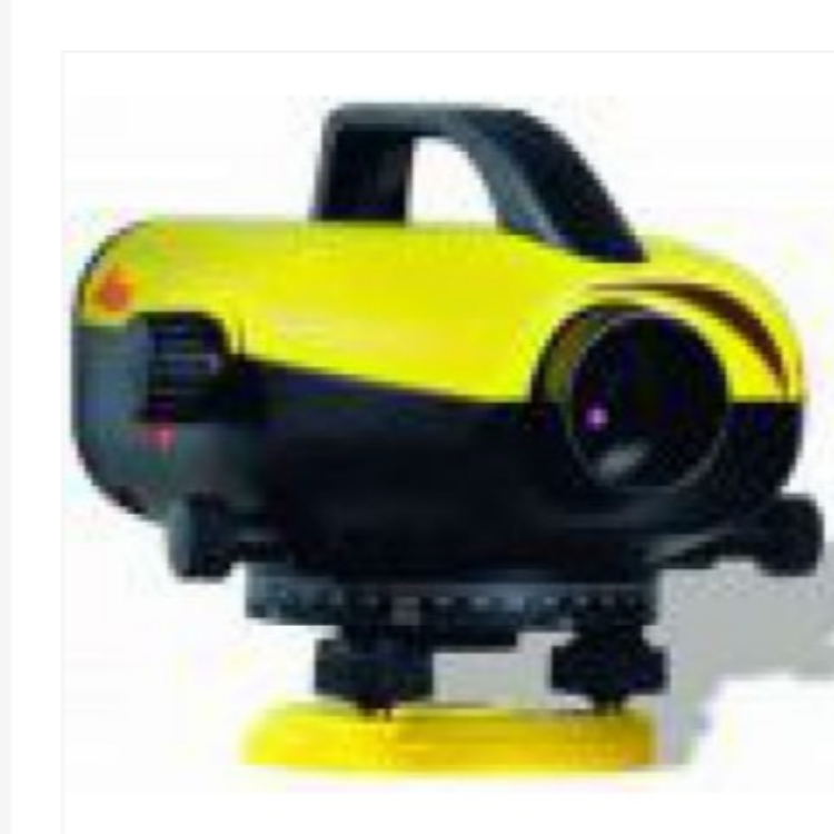

DSZ2自动安平水准
DSZ2自动安平水准 科力达DSZ2自动安平水准采用先进的自动补偿器,性能非常稳定,防水、防尘性能优越,测量精度:1.0mm/km。 产品特点 ●先进的自动补偿器 性能稳定,快速修正补偿范围内
2020-05-12 17:55:05
