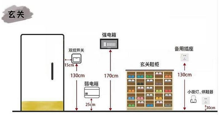

提示:最终高度应根据实际使用习惯调整,例如常用落地灯可降至30cm,但需确保离地至少30cm(防潮要求)。安装前用粉笔在墙面模拟测试,确认操作顺手再施工。

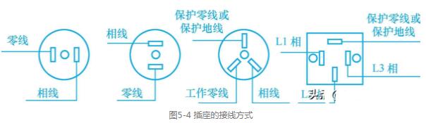

在进行安装5孔插座的接线时,我们首先需要准备一些工具,这样在安装过程中才会更加的快速和方便,如果没有这些工具也可能完成不了插座接线。要准备:老虎钳、剪刀、胶带,五孔插座在三孔背后有三个接线孔,每个接线孔标有L、N以及另外一个符号E这是接地线。
