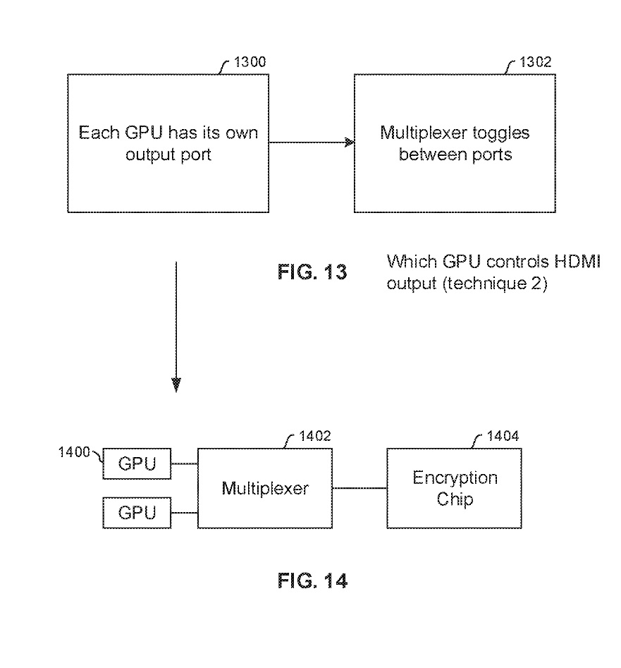

曝光索尼专利PS5 Pro显卡设计
据外媒 SVG 今日消息,索尼的一项新专利 显示,一款显卡设计,并支持云游戏的家庭游戏主机解决方案。该专利包含了 GPU/APU 的设计方法,以及利用家庭游戏主机提供云游戏服务的方法。这种操作
2020-12-04 09:37:39
