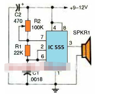

一款电子驱蚊器图相关资料分享
咬人的蚊子一般都是怀卵的雌蚊,雄蚊并不咬人,而雌蚊在怀卵期间又不喜欢与雄蚊接近,它们一感觉到雄蚊所发出的额率在21~23kHz的超声波信号,就会避而离去。本电子驱蚊器.使其发出模拟雄蚊的超声波,从而驱赶雌蚊,避免蚊子叮咬。

集成电路驱蚊器相关资料分享
众所周知只有雌蚊才咬人,雄蚊来到雌蚊就逃之天天。驱蚊器的原理就是模拟雄蚊飞行产生的声音将雌蚊驱走,声波频率是20kHz-25kHZ.属超声波频率范围。

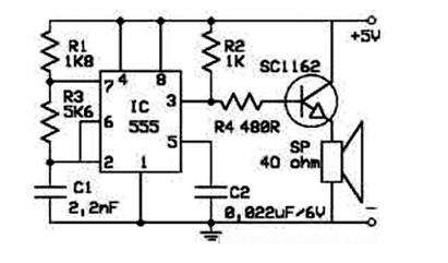

如何使用arduino和压电蜂鸣器制作简单的驱蚊器
在本教程中,我们将学习如何使用arduino和压电蜂鸣器制作简单的驱蚊器。 硬件组件: Arduino UNO1个 蜂鸣器1个 跳线(通用)1个 软件应用程序和在线服务: Arduino IDE
