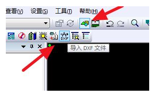

PADS Layout通过DXF文件创建异形焊盘操作步骤
AutoCAD软件,在此设计软件里面绘制出自己所需的图形。如图所示 2、打开PADS Layout软件,进入到PCB封装编辑器点击“绘图工具栏--导入DXF文件”。 3、点击导入之后,弹出如下对话框,直接点击确认即可。 4、点击确认即可将DXF文件导入进去,
