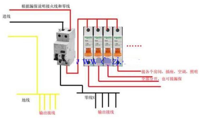

  3. 接入进线端 (电源输入):
    • 单极空开 (1P): 只控制火线。将电源火线 (L) 接入空开上方的进线端子。电源零线 (N) 和地线 (PE) 不经过此空开,直接接入配电箱的零线排和地线排。
    • 双极空开 (2P): 同时控制火线和零线。将电源火线 (L) 接入上方左侧(通常标记为L或1)的进线端子。将电源零线 (N) 接入上方右侧(通常标记为N或2)的进线端子。电源地线 (PE) 不经过此空开,直接接入配电箱的地线排。
    • 带漏电保护的断路器 (漏保, RCBO): 通常是2P或1P+N(1P+N的N极不断开,但有检测功能)。接线方式与普通2P或1P空开基本相同,但必须严格区分L和N端子! 漏保的N端子是专用的,不能与普通N线排混淆。将电源火线 (L) 接入标有 L 的进线端,将电源零线 (N) 接入标有 N 的进线端。地线 (PE) 直接接地排。

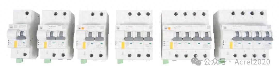

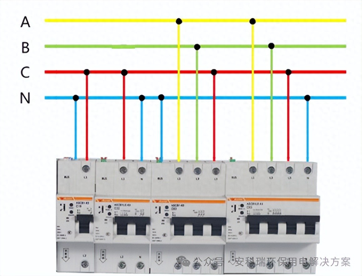

    • 三相空开 (3P/4P): 工业常用。3P控制三根相线(L1, L2, L3),4P控制三根相线和零线(N)。按照标识(L1, L2, L3, N)将对应的电源线接入上方进线端。地线(PE)直接接地排。
  4. 接出线端 (负载输出):
    • 去往负载的火线接入空开下方对应的出线端子。
    • 对于1P空开:负载零线 (N) 和地线 (PE) 分别接回配电箱的零线排和地线排。
    • 对于2P/漏保/3P/4P空开:将去往负载的零线 (N)(如果需要断开)接入空开下方对应的N出线端子。负载地线 (PE) 始终直接接回配电箱的地线排,绝不经过任何开关!

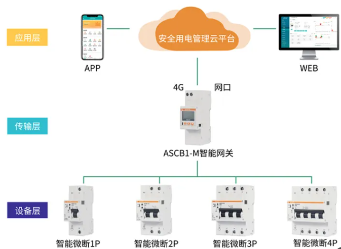

智慧空开在电力系统中该如何配合智能网关进行安装、接线
安科瑞徐赟杰18706165067 在当今电力系统中,智慧空开以其卓越的性能和创新的技术,成为了保障电力安全、实现智能用电的关键设备。随着科技的不断进步和社会的快速发展,电力系统的稳定性和安全性
2024-11-25 11:16:09
