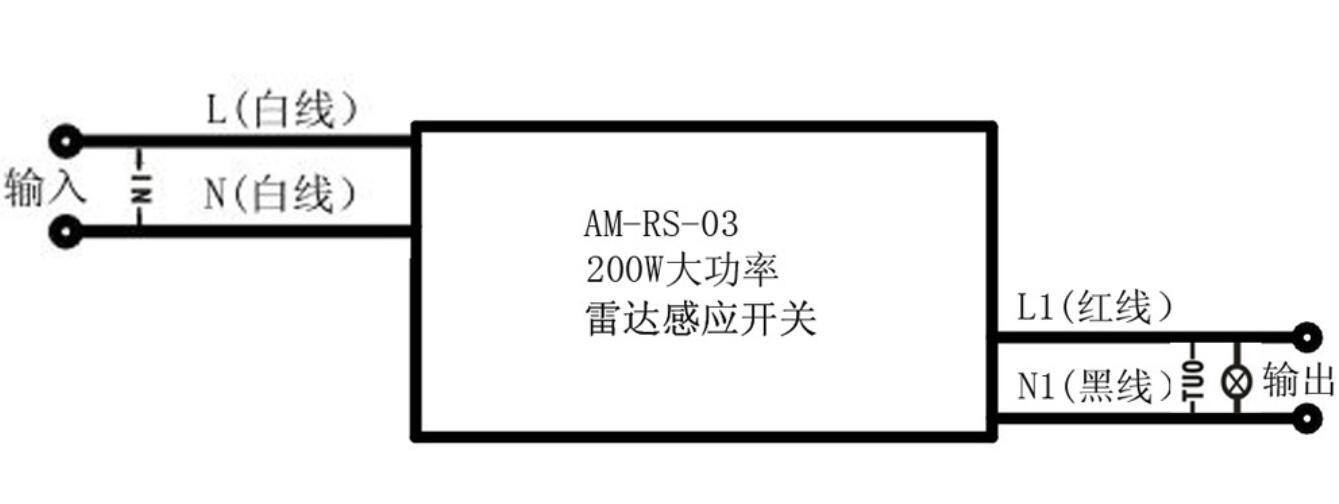

微波感应开关原理_微波感应开关接线图
本文首先阐述了微波感应开关原理,其次介绍了微波感应开关接线图,最后介绍了微波感应开关的功能。
