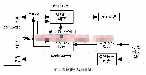

采用FPGA增量式编码器实现接口设计
,不宜实现小型化。增量式光电编码器不具有计数和接口电路,一般输出A、B、Z脉冲信号,价格较低,在实际工程中比较常用。文中设计了一个基于FPGA的简单且精度高的接口电路,其结构简单、性能可靠。具有滤波
liulei007 2019-06-10 05:00:08

基于FPGA的增量式光电编码器的接口电路设计实现浅析
现场可编程逻辑阵列(FPGA)资源丰富,结构灵活,近年来发展迅猛。针对其特点,本文设计了基于FPGA的增量式光电编码器的接口电路实现了对增量式编码器脉冲信号的倍频、鉴相及计数等功能。

基于MCU+CPLD双片结构实现新型光电轴角编码器的应用方案
光电轴角编码器是一种采用光电方法,将机械转角转换成数字电信号输出的数字测角装置。它可以和显示装置或计算机相连,实现动态测量和实时控制。也可以利用它实现直线位移、转速等其它物理量的测量。

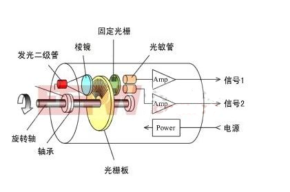

【原创分享】编码器的分类及增量式光电编码器的工作原理
)、检测光栅(Mask)、光电转换电路(包括光源、光敏器件、信号转换电路)、机械部件等组成。02.编码器的分类对于编码器的分类,可以用下图一的结构来表示:图一:编码器的分类上图一所示的分类只是其中

光电编码器工作原理
光电编码器是一种角度(角速度)检测装置,它将输进给轴的角度量,利用光电转换原理 转换成相应的电脉冲或数字量,具有体积小,精度高,工作可靠,接口数字化等优点。它广泛应用于数控机床、回转台、伺服传动、机器人、雷达、军事目标测定等需要检测角度的装置和设备中。 
