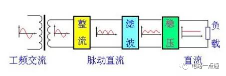

电路工作时都需要直流电源提供能量,电池因使用费用高,一般只用于低功耗便携式的仪器设备中。这里讨论如何把交流电源变换为直流稳压电源。一般直流电源由如下部分组成:整流电路是将工频交流电转换为脉动直流电
