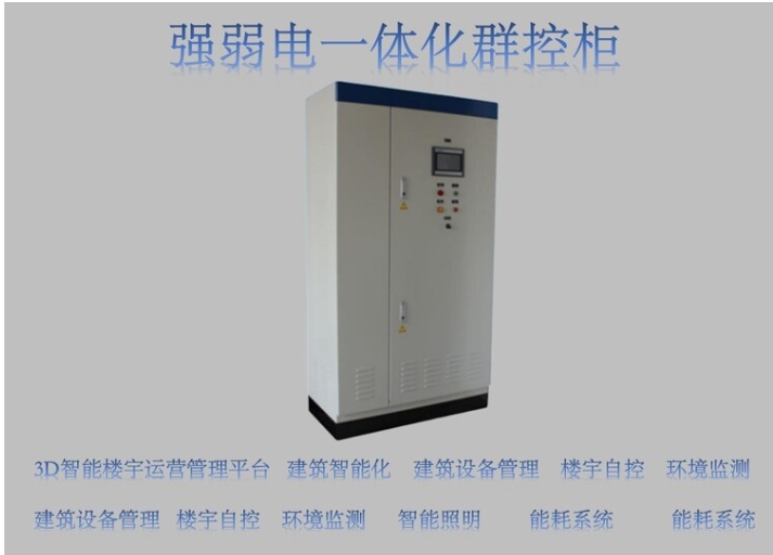

ECS-7000MLS冷水机房群控强弱电一体化智能控制柜
强弱电一体化智能控制箱柜 ()冷水机房群控强弱电一体化智能控制柜 功能概述 1. 根据冷冻水供、回水温度和回水流量测量值,自动计算建筑物空调实际所负荷量,自动调整冷水主机运行台数,达到节能目的

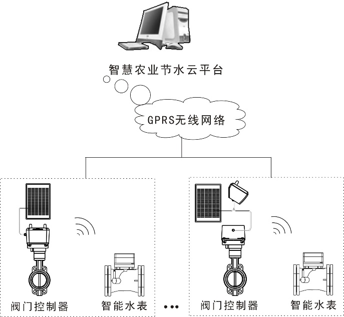

太阳能一体电动阀——智慧掌控生活的绿色守护者
太阳能一体化智能电动阀基于高性能低功耗微处理器的方案设计,能够自动休眠和远程唤醒,内置电源和太阳能充电系统。支持 LoRa/4G/NB-lOT 等多种无线通讯方式,可对阀门实现远控、集控和自动控制
2023-08-03 14:19:44
