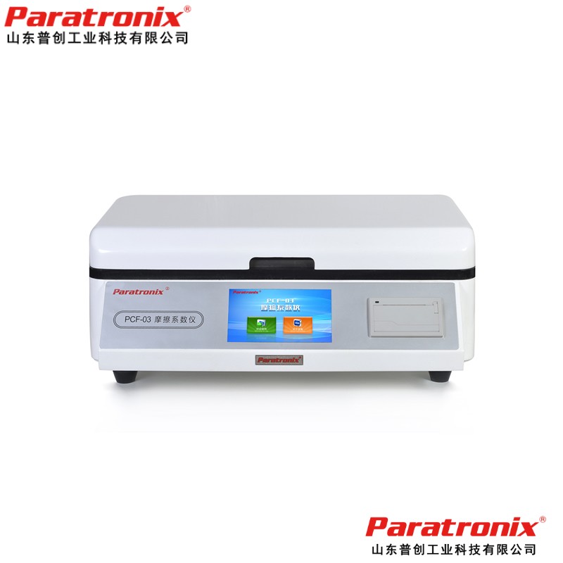

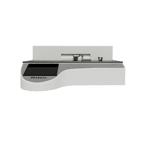

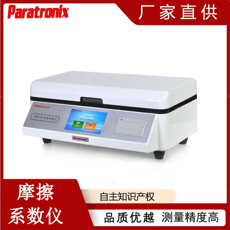

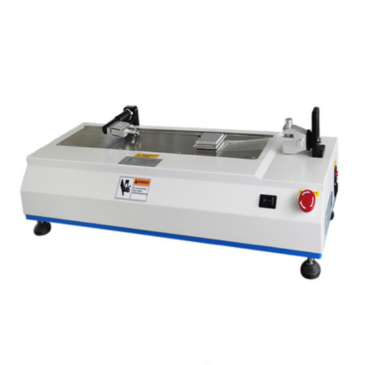

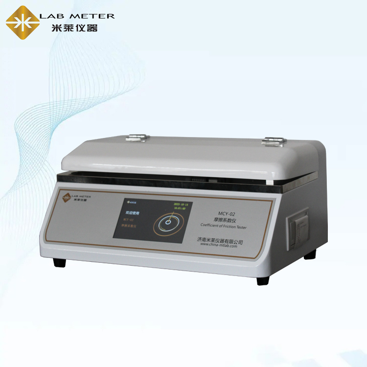

好的,薄膜摩擦系数测定仪是一种专门用于测量薄膜类材料(如塑料薄膜、复合膜、铝箔、纸张、无纺布、金属薄片等)表面静摩擦系数动摩擦系数的精密仪器。
它的核心目的是评估薄膜材料表面的光滑度涩度,这对于产品的加工性能(如制袋、印刷、复合、分切、包装填充速度)、使用性能(如堆垛稳定性、包装袋开口性、手感)以及质量控制至关重要。
以下是关于薄膜摩擦系数测定仪的关键信息:
  1. 基本原理:
    • 静摩擦系数 (COF Static, µs): 测量使一个薄膜试样在另一个薄膜试样(或特定材质的标准滑块/平台)表面从静止状态开始滑动所需的最小力(静摩擦力)与施加在滑块上的垂直正压力(法向力)的比值。
    • 动摩擦系数 (COF Kinetic/Dynamic, µk): 测量一个薄膜试样在另一个薄膜试样(或标准滑块/平台)表面维持匀速滑动时所需的力(动摩擦力)与施加在滑块上的垂直正压力(法向力)的比值。
  2. 主要结构组成:
    • 测试平台: 用于放置固定一个薄膜样品(下试样)。
    • 滑块: 带有标准重量(提供法向力),底部粘贴或固定另一个薄膜样品(上试样)。有时也使用标准材料(如不锈钢、橡胶)的滑块直接测试薄膜对特定材质的摩擦系数。
    • 力传感器: 高精度传感器,用于实时测量滑块在滑动过程中受到的摩擦力(水平方向)。
    • 驱动系统: 电机驱动测试平台或滑块进行匀速直线运动。
    • 控制系统: 控制测试速度、行程、数据采集和处理。
    • 显示/记录单元: 显示屏和软件,用于设定参数、显示实时曲线(摩擦力-位移曲线)、计算并显示静摩擦系数和动摩擦系数结果。
  3. 测试过程(典型):
    1. 将待测薄膜样品裁切成规定尺寸。
    2. 一片平整地固定在测试平台上(作为下试样)。
    3. 另一片固定在滑块底部(作为上试样),滑块置于下试样上。
    4. 给滑块施加规定的法向力(通常通过滑块本身的重量或外加砝码)。
    5. 启动仪器,驱动平台(或滑块)以设定的恒定速度(如100mm/min或150mm/min,依据标准)开始运动。
    6. 力传感器实时检测滑块受到的摩擦力。
    7. 仪器软件自动识别静摩擦力的峰值(对应静摩擦系数)和滑动过程中的平均动摩擦力(对应动摩擦系数)。
  4. 遵循的标准:
    • 仪器设计和测试方法通常遵循国际或国家标准,常见的有:
      • GB/T 10006 (中国国家标准:塑料薄膜和薄片摩擦系数测定方法)
      • ISO 8295 (国际标准:塑料-薄膜和薄片-摩擦系数的测定)
      • ASTM D1894 (美国材料与试验协会标准:塑料薄膜和薄片静态和动态摩擦系数的标准试验方法)
      • TAPPI T549 (美国制浆造纸工业技术协会标准:纸张和纸板摩擦系数的标准试验方法)
  5. 关键应用领域:
    • 包装行业: 评估包装膜(如PE, PP, BOPP, CPP, PET, PA, 铝塑复合膜等)的开口性、制袋机的走膜顺畅性、自动包装线的输送可靠性、堆叠稳定性。
    • 塑料薄膜生产与加工: 质量控制、新配方开发(如爽滑剂添加效果评估)。
    • 印刷行业: 确保印刷过程中薄膜的顺畅输送和套印精度。
    • 无纺布行业: 评估卫生材料、医用材料的表面手感、层压复合性能。
    • 纸张行业: 测试纸张、纸板、卡纸的滑爽度,影响堆叠、印刷和加工。
    • 金属箔行业: 如铝箔、铜箔的表面摩擦性能测试。
    • 质检机构 & 研发实验室: 进行材料性能检测和基础研究。
  6. 重要注意事项:
    • 样品准备: 样品的平整度、清洁度、裁切边缘、方向性(如薄膜的MD/TD方向)都会影响结果,需严格按照标准操作。
    • 温湿度控制: 摩擦系数受环境温湿度影响显著,测试通常在标准温湿度条件下(如23±2°C, 50±5%RH)进行,或在可控温湿度的实验室中。
    • 滑块与法向力: 滑块材质、尺寸、重量(法向力)的选择必须符合相关标准的规定。
    • 测试速度: 测试速度需按标准设定,速度不同结果可能不同。
    • 接触时间: 对于某些材料(如含迁移性爽滑剂的薄膜),滑块放置在下试样上的时间(接触时间)会影响静摩擦系数,标准中可能有规定。
    • 仪器校准: 定期使用标准砝码和标准摩擦块对力传感器和系统进行校准,确保数据准确可靠。
总结来说,薄膜摩擦系数测定仪是包装、塑料、造纸等相关行业进行产品质量控制、工艺优化和新材料研发不可或缺的关键设备,它提供的数据直接反映了材料表面的摩擦特性,对生产效率和产品性能有重大影响。
