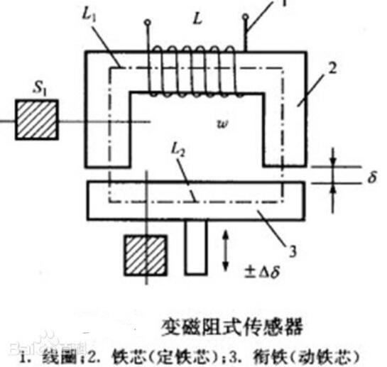

  1. 电感线圈(励磁线圈):
    • 这是传感器的核心部件。当通以交变电流时,会产生一个交变磁场。
    • 线圈的设计(匝数、形状、尺寸)直接影响传感器的灵敏度、量程和频率响应。
    • 线圈通常绕制在绝缘骨架上。

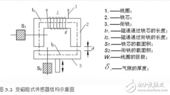

  2. 磁路部分(铁芯/磁芯):
    • 由导磁材料(如铁氧体、硅钢片、坡莫合金等)制成,放置在线圈内部或周围。
    • 主要作用: 引导和集中线圈产生的磁力线,构成磁通路径的核心部分,极大增强传感器附近的磁场强度,提高灵敏度和效率。
    • 在某些简单或特殊结构(如某些电涡流传感器)中,线圈可能直接暴露在空气中或使用空气磁路,但这会显著降低灵敏度。
  3. 活动部件(或敏感目标):
    • 这是传感器感知位置、位移变化的物理实体。
    • 自感式(变气隙、变面积式): 通常是一个与线圈或磁芯机械相连的铁磁性材料(衔铁)。它的移动(靠近/远离线圈或改变覆盖面积)直接改变了磁路的磁阻或磁路中的气隙大小/有效截面积。
    • 互感式(差动变压器式/LVDT):初级线圈(输入) 和两个参数完全相同的次级线圈(输出) 构成,中间有一个铁磁性活动铁芯(衔铁)。铁芯的移动改变了初级线圈与两个次级线圈之间的磁耦合程度。
