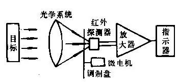

红外线传感器是利用物体发出的红外线的能量进行测量的。红外线具有一定的波长和频率,物体表面碰撞时会被反射或散射回来,传感器接收到这些反射的红外线信号,然后将其转换为电信号,并通过计算获得所需的数据。

红外线传感器是一种能够感应红外线并转换成电信号输出的传感器。它的工作原理是利用材料对红外线的吸收和反射特性,将光学信号转换成电信号输出。一般来说,红外线传感器由发射和接收两部分组成。发射主要负责发射红外线,接收则主要负责接收红外线并将其转换成电信号输出。

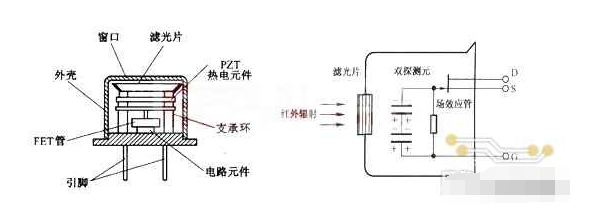

热电堆是一种热释红外线传感器,它是由热电偶构成的一种器件。它在耳式体温计、放射温度计、电烤炉、食品温度检测等领域中,作为温度检测器件获得了广泛的应用。热电堆传感器工作原理  被红外线照射的吸收膜

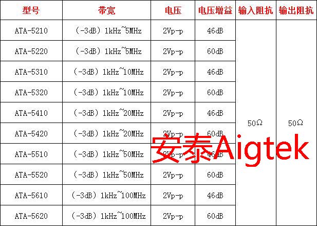

ATA-5310前置微小信号放大器红外线传感器中的应用
当涉及到红外线传感器时,前置微小信号放大器扮演着关键的角色。红外线传感器是一种用于探测和测量红外辐射的设备,它们通常用于热成像、物体检测、温度测量、动作检测等应用中。前置微小信号放大器红外线传感器

红外线探测是靠探测人体发射的红外线来进行工作的。探测收集外界的红外辐射进而聚集到红外传感器上。红外传感器通常采用热释电元件,这种元件接收了红外辐射温度发出变化时就会向外释放电荷,检测处理后产生报警。
