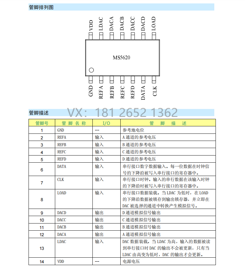

MS5620数模转换器概述、特点及应用
瑞盟 MS5620 是一款具有高阻抗缓冲基准输入的四通道串行 8 位电压输出数模转换器(DAC)。完美替代TLC5620。

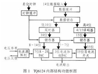

高精度数模转换器TQ6124芯片的性能特点、结构与应用分析
TQ6124是一种高速高精度的数模转换器芯片。它具有14位数据位并采用分段结构将数据位分成最高4位、中间3位和最低7位。TQ6124可对各段的数据采用不同的数模转换方法,其内部集成高精度的电流源
