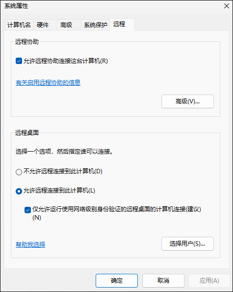

  3. 检查远程电脑状态:
    • 操作:
      • 确保远程电脑是开机状态。
      • 确保远程电脑的网络是连接的。
      • 确保远程电脑上允许远程桌面连接(在 设置 > 系统 > 远程桌面控制面板 > 系统 > 远程设置 中检查)。
      • 确保你使用的账户在远程电脑上有远程登录权限(通常是管理员组或明确添加的远程桌面用户组)。
    • 为什么: 如果远程电脑本身服务未开启或配置错误,连接必然失败。

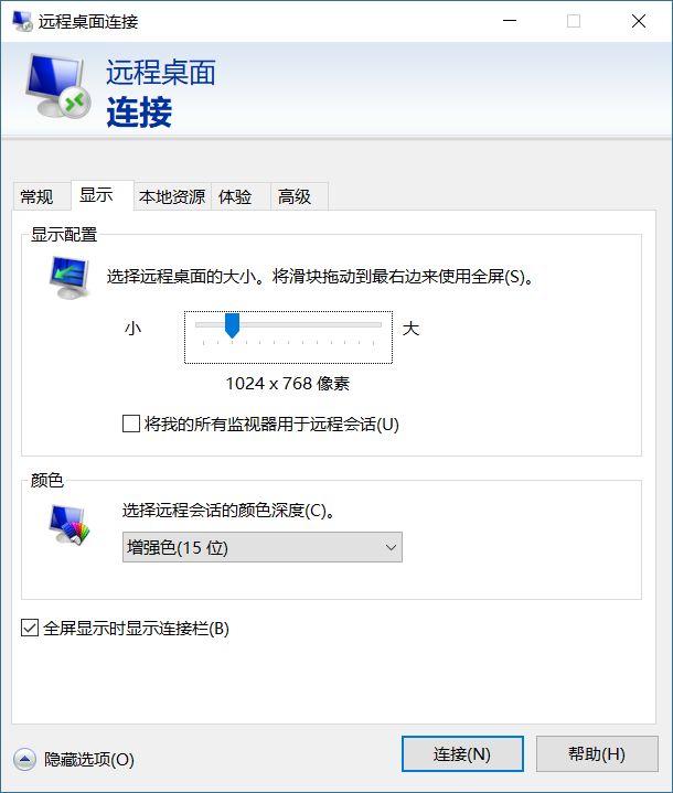

  5. 修改远程桌面连接设置(客户端):
    • 操作 (在本地电脑的远程桌面连接客户端中):
      • 打开“远程桌面连接”(mstsc)。
      • 点击左下角的“显示选项”。
      • 切换到“体验”选项卡。
      • 在“选择连接速度来优化性能”下拉菜单中,选择 “局域网(10 Mbps 或更高)”
      • 或者,尝试取消勾选“持久位图缓存”
      • 点击“连接”尝试。
    • 为什么: 某些连接优化设置在不稳定的网络环境下可能引发问题。
