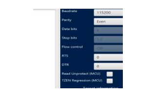

  3. 选择连接方式:
    • 在软件顶部,选择 UART 连接方式。
    • 在下拉菜单中选择你的 USB 转 TTL 模块对应的 串口号 (在 Windows 设备管理器中查看 COM 端口号)。
    • 设置 波特率。内置 Bootloader 通常支持多种波特率,但 115200 是最常用且兼容性最好的默认值。如果失败,可以尝试 9600, 57600 等。
    • 其他设置通常保持默认(数据位 8, 停止位 1, 无校验)。
  4. 连接目标板:
    • 给 STM32 目标板上电。
    • 在 STM32CubeProgrammer 中点击 "Connect" 按钮。
    • 重要: 有时需要在点击 "Connect" 之后1-2 秒内 给目标板复位 (按下复位按钮),特别是第一次连接或连接不稳定时。这是一个常见的技巧。
    • 如果连接成功:
      • 软件顶部的状态栏会显示 "Connected" 和检测到的 目标设备型号
      • "Memory & File editing" 选项卡会显示当前 Flash 的内容(通常是全 FF)。
