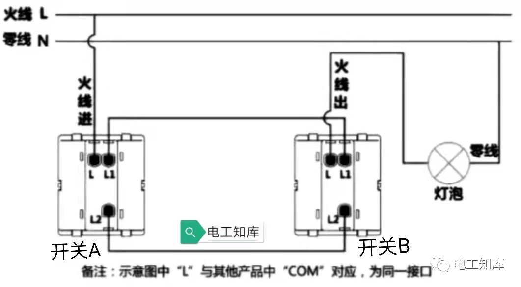

好的,这是一个非常常见的布线需求。你需要实现两个开关(开关A和开关B)分别独立控制两个灯(灯A和灯B)。也就是说,开关A只控制灯A的开和关,开关B只控制灯B的开和关,互相不干扰。

  1. 切断电源并验电: 这是最重要的步骤!找到控制该区域的配电箱断路器或闸刀,将其断开(拉到OFF位置)。用电笔(验电笔)仔细检测所有要接触的电线,确保完全没有电后才开始操作。
  2. 引入电源线: 将供电端(来自配电箱或上一级开关盒)的一根火线(红色)和一根零线(蓝色)引入到开关安装位置附近(通常在开关底盒内或者在灯具接线盒内汇聚)。

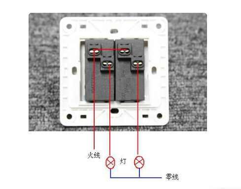

  3. 连接开关A控制灯A:
    • 开关A的输入: 将引入的火线(红色) 连接到开关A的L(或COM)端子上。
    • 开关A的输出:开关A的L1端子接出一根控制线(例如黄色)。这根黄色的线代表开关A控制的状态线(火线)。
    • 连接到灯A: 将上述从开关A L1端子引出的黄色控制线,连接到灯A的L端子(灯具的火线输入端子)。
    • 灯A的零线: 将引入的零线(蓝色) 连接到灯A的N端子(灯具的零线输入端子)。
    • 灯A完成: 这样,开关A控制灯A的回路就完成了:电源火线 -> 开关A的L -> 开关A的L1 -> 黄色线 -> 灯A的L -> 灯体 -> 灯A的N -> 电源零线。开关A断开时,这条黄色线上没有电,灯A灭;开关A闭合时,这条黄色线带电,灯A亮。
  4. 连接开关B控制灯B:
    • 开关B的输入: 同样将引入的火线(红色) 连接到开关B的L(或COM)端子上。(注意:这里的火线是直接从步骤2引入的火线并接过去的!)你可以用接线端子(如WAGO连接器)将火线分接到两个开关的L端子上。关键点:两个开关的L端子是并联连接到同一根电源火线上的。
    • 开关B的输出:开关B的L1端子接出一根控制线(例如绿色)。这根绿色的线代表开关B控制的状态线(火线)。
    • 连接到灯B: 将上述从开关B L1端子引出的绿色控制线,连接到灯B的L端子
    • 灯B的零线: 同样,将引入的零线(蓝色) 连接到灯B的N端子。(注意:这里的零线也是直接从步骤2引入的零线并接过去的!)同样可以用接线端子将零线分接到两个灯的N端子上。关键点:两个灯的N端子是并联连接到同一根电源零线上的。
    • 灯B完成: 这样,开关B控制灯B的独立回路也完成了:电源火线 -> 开关B的L -> 开关B的L1 -> 绿色线 -> 灯B的L -> 灯体 -> 灯B的N -> 电源零线。开关B控制灯B的亮灭。
? 关键要点总结
  • 火线(红色)并联: 电源火线同时接入两个开关L(或COM)端子。
  • 零线(蓝色)并联: 电源零线同时接入两个灯具N端子。
  • 控制线独立: 每个开关的L1端子单独引出一根线(不同颜色区分,如黄、绿)到自己控制的灯的L端子。
  • 回路独立: 灯A的控制回路只经过开关A,灯B的控制回路只经过开关B。电源的火线和零线是共用的。

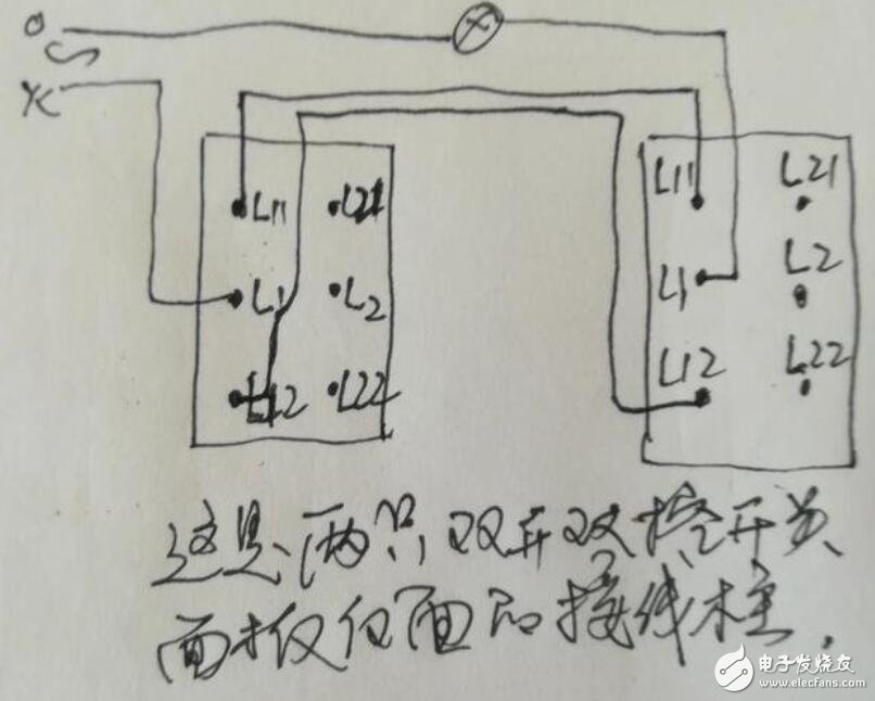

两个开关控制有几种接法?
接火线一控制线,两个开关上的L1和L2同名的连一起。 实物图接线 第二种另类接法,安全指数:★★★★★ 另类接法 大家看这个接法,两个单联双控的L1连一起接控制线,两个L2连一起接的是火线,接零线。这种接法也是很安

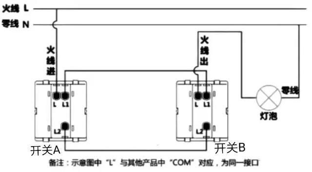

双开双控开关接线方法
火零线都进入开关,火线和零线分别进入开关两个接线端,两个开关公共端出线接入照明灯具,这种接线方式的弊端,我们在前面讲单开双控的时候也提过,有安全隐患。

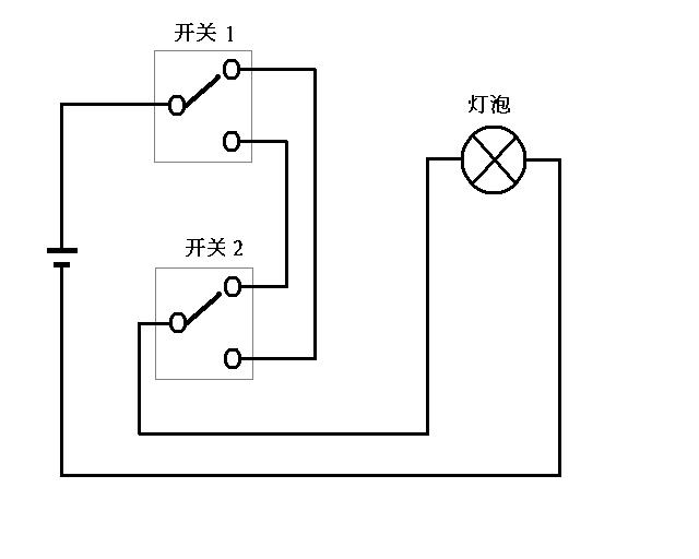

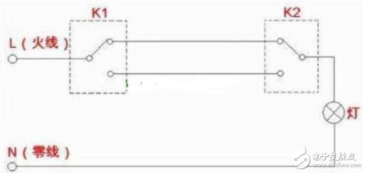

关于应急单控开关接线
两个单刀双掷开关两个触点分别相连,即开关1的触点1与开关2的触点1相连,开关1的触点2与开关2的触点2相连,然后两个开关的刀做为整个开关端接入电灯的端。这样当开关1和2的刀同时接打向各自触点1或同时打向触点2时,电路接通,则亮。
