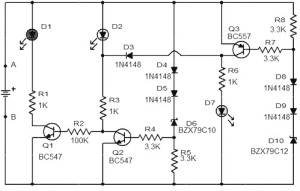

带3个LED的汽车电池监视器电路图
  这是一个 3 LED 条形图型电池监视器的电路图,非常适合用电池监视汽车电池电压电压水平。

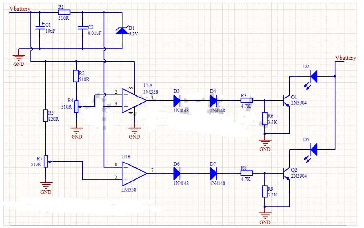

汽车12V蓄电池电压监视电路分解
本例电路可实现对汽车12V蓄电池电压监视,当电池电压充电超过14.5V,或者放电低于12V时,都会有相应的指示灯被点亮。
