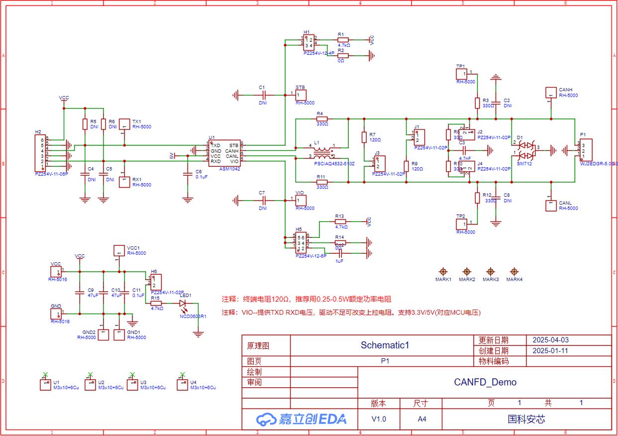

一文读懂 ASM1042 芯片应用技巧
关于国科安芯 ASM1042 芯片的基础参数与规格书细节,已有大量资料可供查阅。本文聚焦应用工程师实际开发需求,从管脚接线技巧、电路防护设计到典型场景落地,拆解这款CAN FD 收发器的实战应用方法
