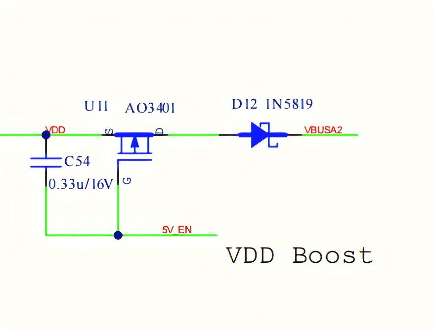

MOSFET(AO3401)+肖特基(1N5819)组合电路
本文介绍电路中,MOS管(AO3401)+肖特基(1N5819)常见组合应用。
