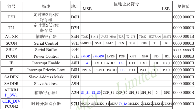

stc15w201s系列sop8应用电路图
stc15w201s系列sop8应用电路图,下图为STC15W201S系列单片机引脚图:主要使用SOP16封装的STC15W204S。下表为管脚说明:管脚封装/SOP16说明 P1.0

STC15W408AS单片机时钟结构
STC15W408AS单片机有两个时钟源:内部高精度R/C时钟和外部时钟(外部输入时钟或外部晶体振荡器产生的时钟)。内部高精度R/C时钟(±0.3%),±1%温漂,常温下温漂±0.6%(-20℃~+65℃)。
