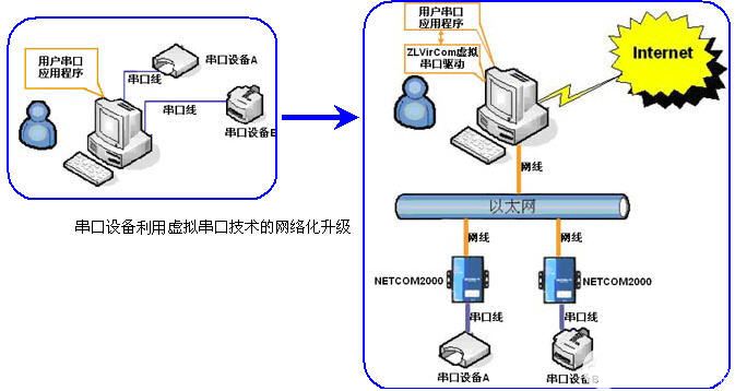

虚拟串口及其在串口转以太网中的应用
​ 本文介绍虚拟串口的概念,以及如何在串口转以太网中利用该技术。 1.虚拟串口的概念 虚拟串口是用操作系统的虚拟驱动技术产生的串口(COM口),相对于计算机本身的硬件串口(COM1等

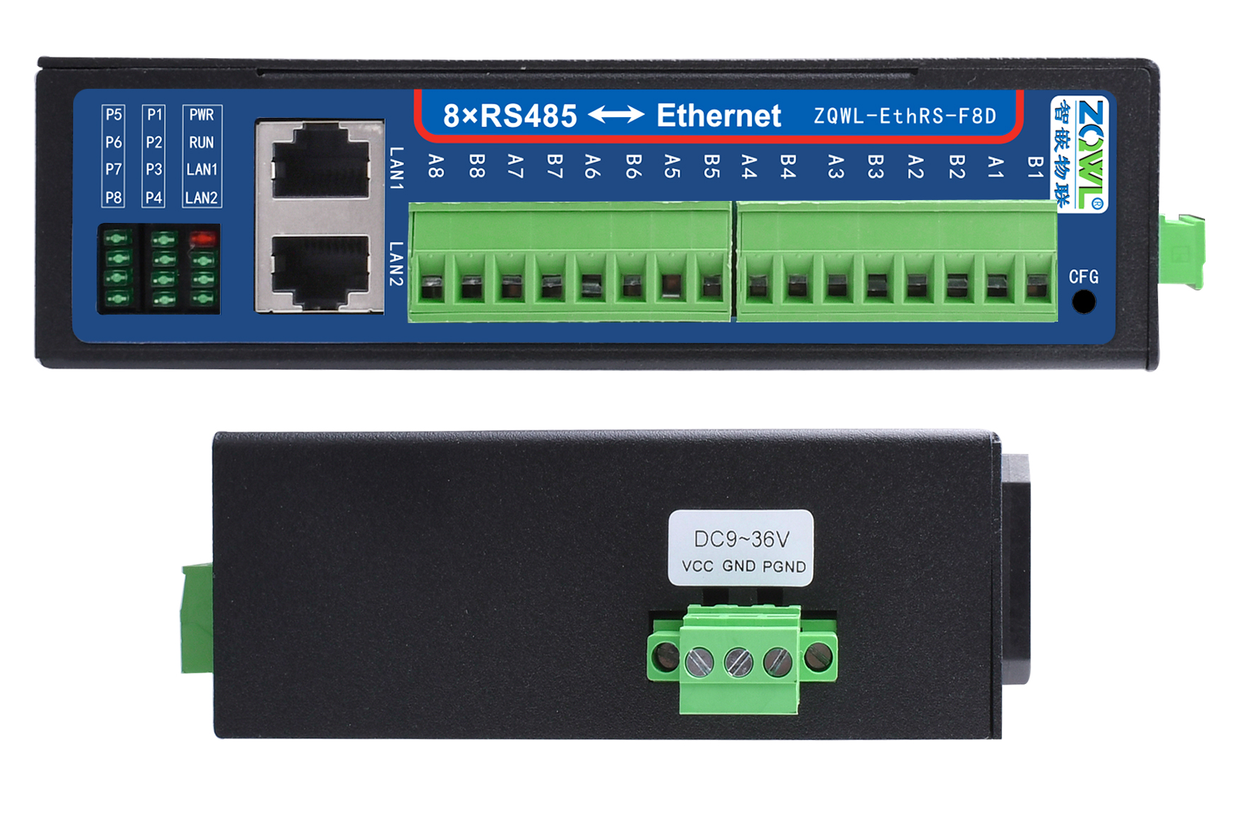

智嵌物联ZQWL串口服务器虚拟串口使用演示
智嵌物联ZQWL虚拟串口工作模式是将网口模拟成串口通信,相当于两端都是使用串口通信,所以在使用中,我们要使用网络虚拟串口软件创建虚拟串口。从而PC机可以直接操作该串口来完成和串口设备的通讯,减少了PC软件的开发难度以及开发时间。
