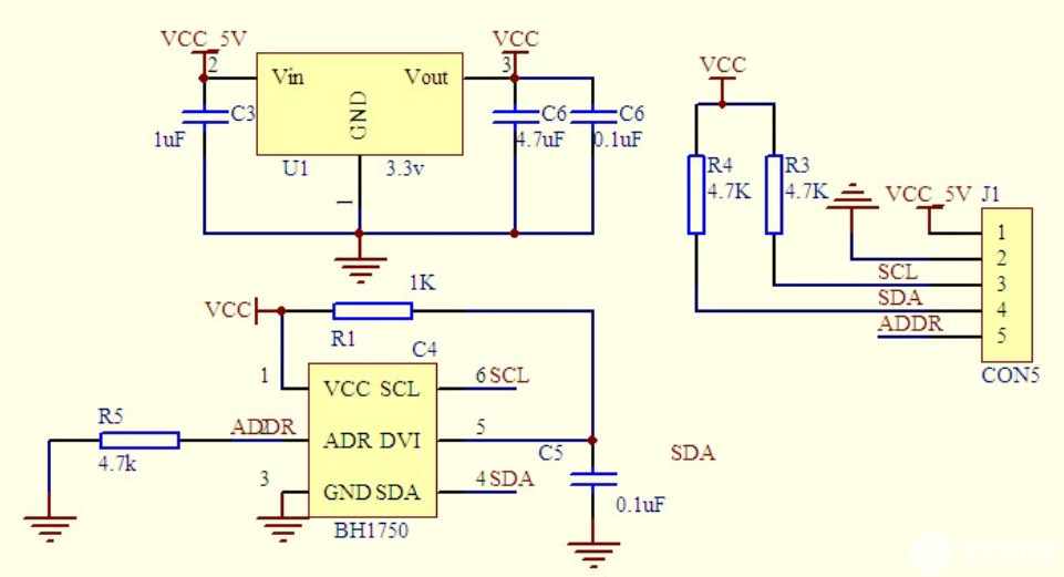

以下是GY-30(基于BH1750芯片)光照传感器的常见引脚定义及功能说明(以最常见的5引脚版本为例):
GY-30模块引脚图(文字描述)
模块通常采用5个排针,从左到右依次为(面向传感器正面,文字标识朝上):
  1. VCC
    • 功能:电源正极(供电电压:3.3V~5V
    • 接法:连接开发板的 3.3V5V 引脚(兼容两种电压)。
  2. GND
    • 功能:电源负极(接地)
    • 接法:连接开发板的 GND 引脚。
  3. SCL
    • 功能:I²C时钟信号线(时钟)
    • 接法:连接开发板的 SCL 引脚(如Arduino的 A5 或专用SCL引脚)。
  4. SDA
    • 功能:I²C数据信号线(数据)
    • 接法:连接开发板的 SDA 引脚(如Arduino的 A4 或专用SDA引脚)。
  5. ADDR
    • 功能:I²C地址选择引脚
    • 接法
      • 悬空(不连接)→ 默认地址为 0x23
      • VCC → 地址变为 0x5C(用于多传感器区分)。
重要说明
  1. I²C地址选择
    • 若只使用一个GY-30,无需连接ADDR引脚(地址默认为 0x23)。
    • 如需连接多个GY-30,需将其中一个的ADDR接VCC(地址改为0x5C),避免地址冲突。
  2. 上拉电阻
    • 模块已内置I²C上拉电阻(通常4.7kΩ),无需外接。
  3. 免接线版本
    部分GY-30模块省略ADDR引脚(仅剩4针),此时地址固定为 0x23

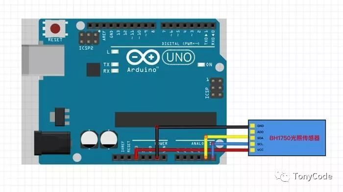

实际接线示例(以Arduino Uno为例)
GY-30引脚 Arduino引脚
VCC 5V
GND GND
SCL A5 (或SCL)
SDA A4 (或SDA)
ADDR 悬空

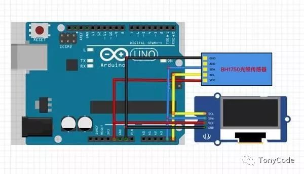

OLED屏幕和GY30光照传感器接在IIC(I2C)总线上
最终效果展示OLED屏幕和GY30光照传感器(BH1750FVI)都连接在一个IIC(I2C)总线上,所以只需要接4根线即可。获取到的光照强度可以在OLED上实时显示并通过串口打印。IIC是IO模拟
