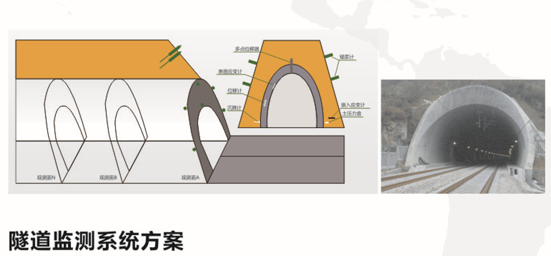

主要的监测内容:
  1. 结构变形与位移:
    • 收敛变形: 测量隧道横断面直径的变化(收敛仪)。
    • 拱顶沉降/隆起: 测量隧道拱顶的竖向位移(水准仪、全站仪、静力水准仪)。
    • 底板隆起/沉降: 测量隧道底板的竖向位移。
    • 衬砌变形: 测量衬砌内表面的位移(测斜仪、多点位移计)。
    • 深层土体位移: 测量隧道围岩内部的水平或竖向位移(测斜仪、分层沉降仪)。
  2. 应力与应变:
    • 围岩压力: 测量作用在初支或衬砌上的土压力(土压力盒)。
    • 接触压力: 测量初支与二衬之间的接触压力。
    • 钢筋/混凝土应力: 测量支护结构内部钢筋或混凝土的应力应变(钢筋计、混凝土应变计)。
    • 锚杆/锚索轴力: 测量锚固系统承受的拉力(锚杆/锚索测力计)。
  3. 地下水与渗漏:
    • 地下水位变化: 监测隧道周边地下水位(水位计)。
    • 孔隙水压力: 测量围岩内部的水压力(孔隙水压力计)。
    • 渗流量与渗水点: 监测隧道内的渗漏位置、范围和水量(流量计、人工观察)。
  4. 裂缝与表观病害:
    • 裂缝监测: 记录裂缝的位置、长度、宽度、深度及其发展变化(裂缝计、测缝仪、人工观测+摄影)。
    • 衬砌剥落、掉块、渗漏痕迹: 定期人工或自动化巡检记录。
  5. 环境振动:
    • 施工爆破振动: 监测爆破对周边建筑的影响(振动传感器)。
    • 列车/车辆运行振动: 监测运营期列车振动对隧道结构及其上部环境的影响。
  6. 周边环境监测:
    • 地表沉降/隆起: 测量隧道轴线及影响范围内地表的竖向位移(水准测量、InSAR、GNSS)。
    • 邻近建筑物/管线沉降/倾斜: 监测隧道施工和运营对邻近结构物的影响(水准仪、全站仪、倾斜仪)。
常用的监测技术与设备:
  • 传统大地测量: 水准仪、经纬仪、全站仪(精度高,受通视条件限制)。
  • 自动化测量:
    • 自动化全站仪(测量机器人)
    • 静力水准仪
    • 光纤传感技术(分布式光纤测温、应变、振动监测 - BOTDR, FBG)
    • GNSS(全球导航卫星系统)地表监测
  • 传感器:
    • 位移传感器(收敛仪、多点位移计、裂缝计)
    • 压力传感器(土压力盒、孔隙水压力计)
    • 应变传感器(钢筋计、混凝土应变计)
    • 测力计(锚杆/锚索测力计)
    • 倾角仪/测斜仪
    • 振动传感器(加速度计)
    • 水位计
    • 流量计
  • 无损检测: 地质雷达、声波检测、红外热成像等(常用于运营期结构内部缺陷探测)。
  • 人工巡检: 目视检查、敲击检查、拍照录像等(必不可少的基础手段)。
  • 遥感技术: 合成孔径雷达干涉测量(InSAR)用于大范围地表沉降监测。

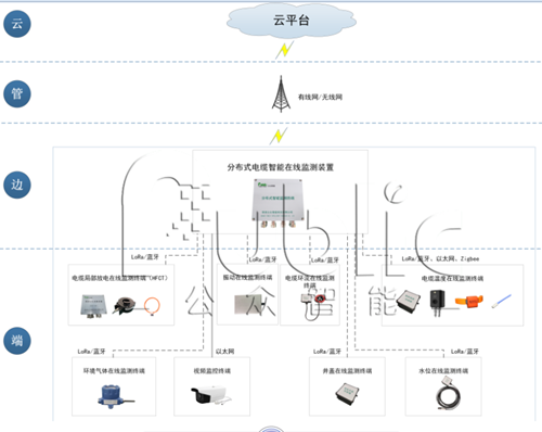

电缆隧道智能监测系统——全方位保障地下电力动脉安全
行业痛点与解决方案,随着城市地下管廊和电缆隧道的快速发展,传统人工巡检已无法满足安全运维需求。电缆隧道监测系统通过物联网、AI、机器人等技术,实现隧道环境、设备状态、结构安全等全维度智能化监控,有效
2025-06-18 10:22:35

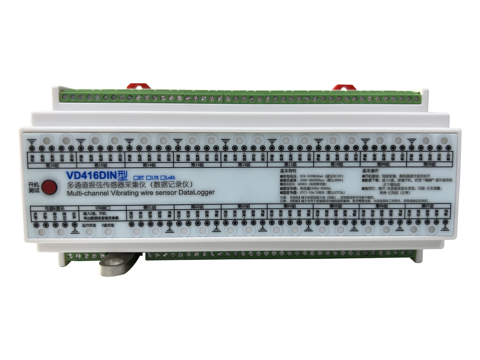

多功能振弦数据采集仪,VTN416实时监测隧道、桥梁、铁路等工程
多功能振弦数据采集仪,VTN416实时监测隧道、桥梁、铁路等工程 VTN416是一款多通道振弦、温度、模拟传感信号系列数据采集仪,专为边坡监测隧道监测、桥梁监测、铁路监测等领域设计。它能够实时在线
