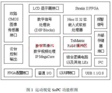

采用StratixII系列FPGA器件实现运动视觉处理系统的设计
该模块主要负责视频图像的采集,摄像头参数的设置和云台步进电机的控制。其中,通过 I2C总线可以设定摄像头内部控制寄存器。在 FPGA中,实现 I2C总线控制器的途径有两种:一种是在 Nios II
2020-08-19 16:11:33

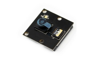

微雪电子树莓派摄像头简介
版本。 我支持调焦,你可根据距物体的远近对我进行调整。 【我的参数】 500万像素 感光芯片OV5647 拍摄对焦距离可调 摄像头参数: CMOS尺寸:1/4英寸 光圈(F):2.0 焦距(Focal
2020-01-10 09:29:46

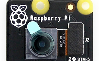

Raspberry NoIR Camera V2 树莓派夜视摄像头介绍
v1.3 Camera Cable 【我的参数】 800万像素 感光芯片为索尼IMX219 摄像头参数: CMOS尺寸:1/4英寸 光圈(F):2.0 焦距(Focal Length):3.04mm
2019-11-07 11:13:41

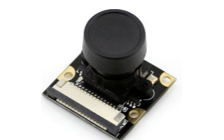

微雪电子树莓派摄像头可调鱼眼介绍
Pi Zero v1.3 Camera Cable 【我的参数】 500万像素 感光芯片OV5647 拍摄对焦距离可调 摄像头参数: CMOS尺寸:1/4英寸 光圈(F):1.8 焦距(Focal Leng
2020-01-12 09:52:37

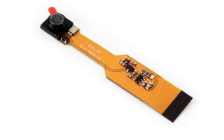

微雪电子树莓派ZeroV1.3专用摄像头简介
V1.3和Raspberry Pi Zero W的迷你摄像头。 我个头很小,你可把我和Zero集成到各种对体积要求较高的应用中。 【我的参数】 500万像素 感光芯片OV5647 摄像头参数: CCD
2020-01-12 10:03:42

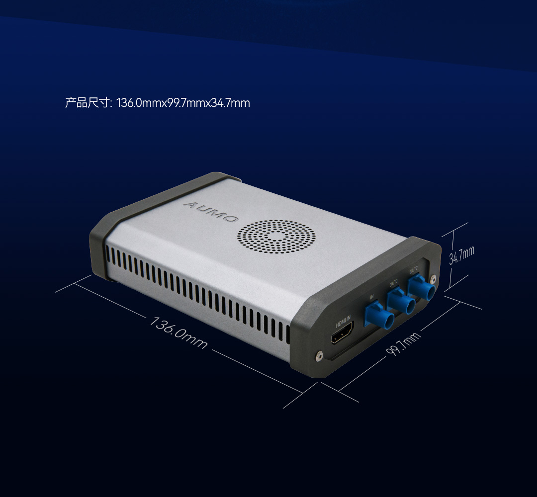

AUMO 傲目 GMSL 视频流分析仪 VSA100 功能详解
挑战: 一是数据匹配问题:摄像头分辨率、帧率、嵌入行信息、时序等参数因品牌和型号而异,而 ECU 对摄像头的配置要求也因不同的测试场景而异,导致通信调试周期长。 二是数据验证问题:在获取到 ECU 对摄像头的配置信息以及摄像头参数后,需要移植到注入
2024-12-16 10:30:19
