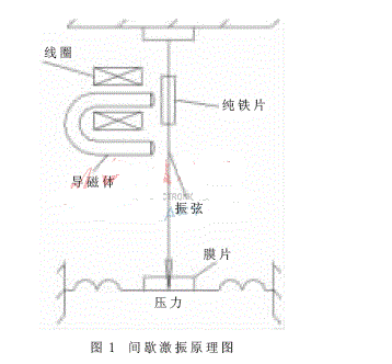

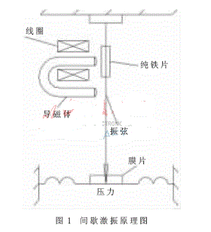

    • 激励/激振装置: 通常是一个电磁线圈(激振线圈)。它接收电脉冲信号,产生瞬时磁场,吸引(或排斥)固定在弦上的软磁材料(如小铁片),使弦产生初始振动。
    • 拾振/感应装置: 通常是另一个电磁线圈(拾振线圈)。振弦在磁场中振动会在线圈内感应出微弱的交流电信号,该信号的频率即为弦的振动频率。
    • 磁路组件: 为激振和拾振线圈提供必要的磁场环境(通常是永久磁铁)。
