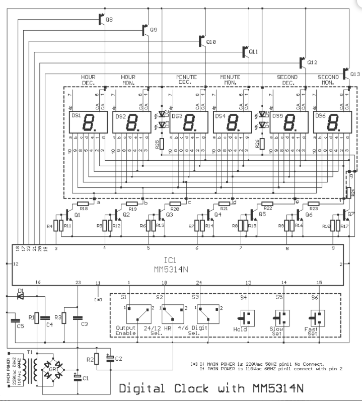

基于MM5314N的数字时钟电路图
这是基于IC MM5314N的数字时钟电路图。时钟显示使用 6 个 7 段 LED,格式为 HH:MM:SS。该电路的电源已包含在内,因此您可以将该电路直接连接到电源。直流电源约为 5-12V。
