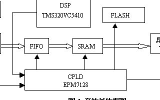

基于TMS320VC5410和SAA7113芯片实现纸币号码识别系统的设计
提高号码的识别速度。哈尔滨工业大学开发了一种基于DSP的纸币号码识别系统,其识别速度为8张/秒,但该速度为在PC机上的仿真结果,实际样机没有实现。此外,该系统采用CIS(即接触式线型图象传感)获得纸币图像信号,存在传感磨损问题。

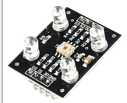

构建一个基于Arduino的货币计数
在这个项目中,我们将研究一个创新的Arduino项目创意,在这里我们可以通过使用颜色传感和Arduino感知纸币来计算纸币笔记并计算其数量。TCS230颜色传感将用于检测货币音符,并将Arduino Uno用于处理数据并显示16x2 LCD上的剩余余额。
2022-08-22 15:51:43
