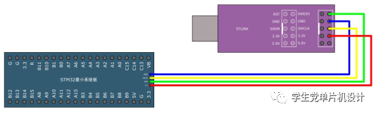

    • SWD (Serial Wire Debug):
      • 原理: 使用两根线(SWDIO - 数据线、SWCLK - 时钟线)进行调试和编程。占用引脚少,速度较快,是目前最主流、最推荐的烧录方式。
      • 工具: 需要调试器/编程器,如 ST-LINK/V2, ST-LINK/V3, J-Link, ULINK, DAP-Link 等。开发板通常自带 ST-LINK。
      • 软件: STM32CubeProgrammer, STM32CubeIDE, Keil uVision, IAR Embedded Workbench, OpenOCD, PyOCD 等。
      • 连接: 将调试器的 SWDIO、SWCLK、GND(通常还需要连接 NRST 复位线以获得更可靠的控制)连接到目标板的对应引脚。

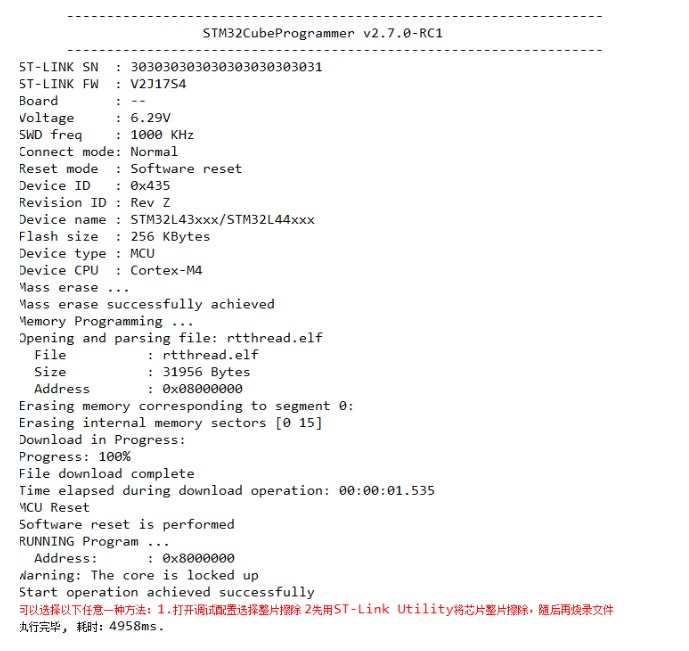

STM32烧录出现The core is locked up的解决办法
STM32的RT-thread工程,编译成功,烧录出现警告:The core is locked up,尝试控制台显示给出的两种办法,依然无法解决
2023-07-31 14:31:24

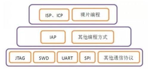

浅谈单片机的烧录方式
单片机的烧录方式主要可以分为三种:在电路编程(In-Circuit Programming,简称ICP)、在应用编程(In-Application Programming,简称IAP)和在系统编程(In-System Programming,简称ISP)。
