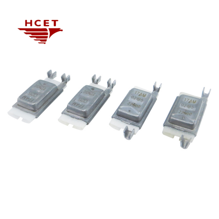

好的,我们来详细解释一下双金属温度开关
核心原理:热胀冷缩差异
双金属温度开关的核心是一个由两种热膨胀系数不同的金属片(通常是合金)紧密结合在一起制成的元件,称为双金属片
  1. 双金属片:
    • 其中一片金属的热膨胀系数较高(受热时膨胀得更多),另一片较低(受热时膨胀得少)。
    • 常用的组合如:黄铜(高膨胀) + 因瓦合金(一种铁镍合金,极低膨胀);镍合金 + 钢等。
    • 这两片金属通常是轧制成型连接在一起的(如焊接、铆接或轧制复合),形成一个整体的薄片或条带。
  2. 工作过程:
    • 温度变化: 当环境温度发生变化时,双金属片会感知到温度变化。
    • 弯曲变形: 由于两种金属膨胀程度不同,受热时,高膨胀系数金属伸长更多,迫使整个双金属片向低膨胀系数金属一侧弯曲(拱起)。冷却时,则反向弯曲(变平或反向拱起)。
    • 驱动开关: 这种弯曲变形被巧妙地利用来驱动一个机械开关机构。双金属片的一端通常固定,自由端则连接或靠近一个电触点。
      • 升温动作: 当温度升高到设定的跳闸(动作)点时,双金属片弯曲量增大到足以克服某个弹簧力或其他复位力,推动或拉动活动触点,使其与固定触点分离(常闭触点断开)或接触(常开触点闭合),从而改变电路的通断状态。
      • 降温复位: 当温度降低到设定的复位点以下时,双金属片弯曲量减小,在复位弹簧(或其他复位机制)的作用下,活动触点会恢复到初始位置,电路状态也随之复原。
主要特点:
  • 纯机械动作: 不需要外部电源供电,仅依靠温度变化引起的物理形变来工作,简单可靠。
  • 响应温度固定或可调: 大多数双金属开关的动作温度是出厂预设固定的(例如电水壶的100°C开关)。也有设计允许通过螺丝调节初始张力或触点间距来微调动作温度(例如一些温控器)。
  • 结构简单、成本低、寿命长: 没有复杂的电子元件,机械结构相对耐用,制造成本低廉。
  • 滞后性: 动作温度(升温跳闸点)和复位温度(降温复位点)之间存在一个差值,称为温度回差滞后。这是由材料的物理特性和机械结构的摩擦力决定的。例如,开关可能在100°C断开,但需要冷却到90°C才会重新闭合。这个特性在某些应用中是有益的(避免开关在临界点频繁跳动),在需要精确控制的场合则可能是缺点。
  • 响应速度: 取决于双金属片的热容量、导热性和尺寸。通常比电子传感器慢一些。
  • 精度: 精度通常不如电子温度传感器(如热电偶、热敏电阻),会受到环境温度梯度、安装方式、老化等因素的影响。
典型应用:
双金属温度开关因其简单、可靠、无需电源的特点,广泛应用于各种需要温度控制或过热保护的场合:
  1. 家电:
    • 电水壶、咖啡机、电熨斗:在水煮沸或加热元件过热时自动断电。
    • 电烤箱、微波炉、烤面包机:温度控制或过热保护。
    • 电冰箱、空调压缩机:电机启动器中的过热保护(热继电器)。
    • 吹风机、卷发器:过热保护。
    • 洗碗机、洗衣机烘干机:温度监控。
    • 饮水机:防干烧保护。
  2. 工业设备:
    • 电机、变压器、发电机:绕组过热保护。
    • 泵、风扇、压缩机:轴承温度过高保护。
    • 暖通空调系统:锅炉、热风炉、风管等处的过热保护。
    • 小型加热设备:恒温控制或极限温度保护。
  3. 其他:
    • 汽车:散热器风扇控制(部分老式设计)、化油器阻风门控制(老式车)、空调系统保护等。
    • 电池组:过热保护。
    • 照明设备:镇流器或灯具的过热保护。
总结:
双金属温度开关是一种利用两种不同金属热膨胀差异导致弯曲变形这一物理原理来感知温度变化,并直接驱动机械触点通断电路的装置。它的最大优点是纯机械、无需外部电源、结构简单、可靠耐用且成本低,特别适合于各种需要简单温度控制或过热安全切断的场合。虽然精度和响应速度不如电子传感器,但其简单可靠的优势使其在众多领域,尤其是家用电器和工业电机保护中,仍然是不可或缺的关键元件。
