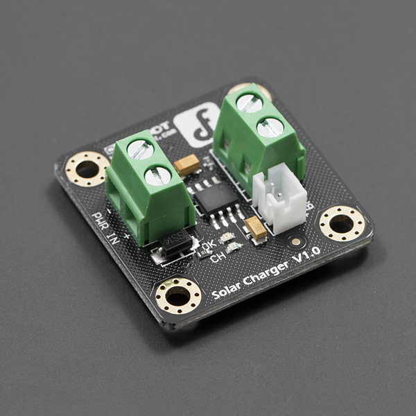

dfrobot太阳能充电器模块Solar Lipo Charger简介
本款太阳能充电器可为单节锂电池(3.7V)进行智能充电,具备输入反接保护,最大充电电流500mA,连线简单方便。搭配上太阳能电池锂电池,即可快速搭建一个太阳能供电系统。

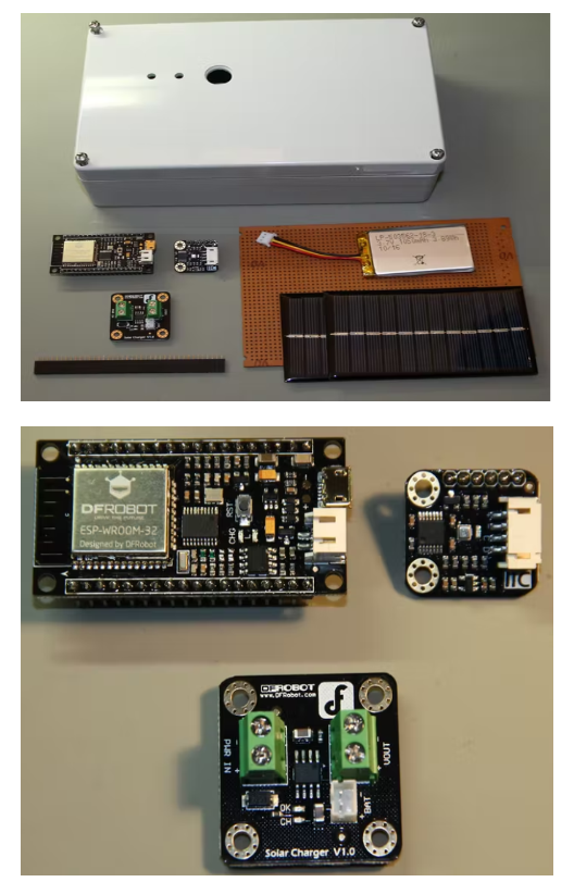

如何利用ESP32实现太阳能气象站的设计
FireBeetle ESP32 IOT 微控制器由 3.7V 电池供电,该电池连接到电池输入端口中的太阳能锂电池充电器。太阳能电池连接在 PWR In 端口中。FireBeetle ESP32 IOT 微控制器的 Vcc 和 GND 端口连接到 Solar Lipo 充电器的 Vout 端口。
