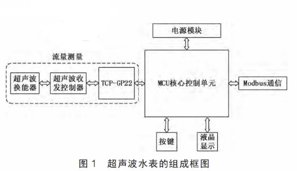

超声波水表的结构_电磁水表与超声波水表区别
智能超声波水表采用模块化设计,主要包含电源模块、MCU核心控制单元、按键模块、液晶显示模块以及流量测量模块,其超声波水表的组成框图如图所示
