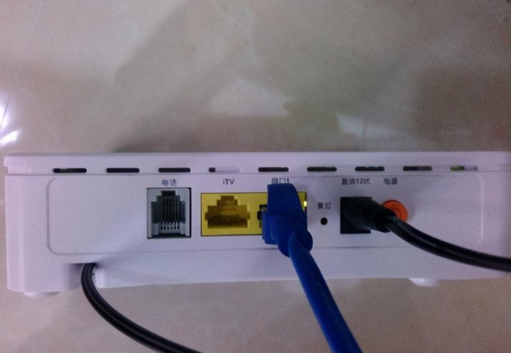

电信猫(光猫)的光信号指示灯(通常标为“LOS”或“光信号”)闪红灯,表示光纤信号传输异常,设备无法接收到光信号或信号极弱。这是宽带无法使用的常见故障现象,需要按以下步骤排查和解决:
主要原因及解决方法:
  1. 光纤线松动或脱落
    • 检查光纤线连接:拔出光猫背后的蓝色方头光纤接头(SC接口),用干净棉签清理端口,再对准缺口重新插紧(听到“咔哒”声)。
    • 检查室内光纤线:确保光纤线无弯折(弯曲半径>5cm)、无挤压、无破损(尤其注意沙发/门边易压断的位置)。
  2. 光纤线过度弯折或损坏
    • 如果光纤线被折成锐角、打结或踩踏,内部玻璃纤维易断裂。请捋直线路,避免90°弯折。
  3. 小区光纤故障或运营商问题
    • 观察邻居网络:若整栋楼/片区用户同时断网,可能是区域光纤故障(如施工挖断、设备宕机)。
    • 联系运营商客服:拨打电信10000号,告知“光猫LOS灯闪红灯”,客服会后台检测线路并安排维修。
  4. 光猫或光模块故障
    • 重启光猫:拔掉电源线等待5分钟以上,让设备彻底复位,再重新通电(等待约10分钟看红灯是否熄灭)。
    • 若红灯持续闪烁,可能是光猫硬件故障,需电信维修人员上门检测。
  5. 光纤接口污染
    • 光纤接口(蓝色接头尖端)沾染灰尘或油污会导致信号阻断。勿用手触摸接口,用无水酒精棉片轻擦后重新插入。
  6. 分光器或室外线路故障
    • 如光纤从弱电箱分光器接入,检查分光器接口是否松动。室外光纤箱进水、断裂等需运营商处理。
紧急处理流程:
  1. 重新插拔光纤线 → 重启光猫 → 检查线路是否弯折
  2. 若红灯仍不灭 → 立即拨打电信客服 10000,提供宽带账号/地址,要求派单检修。
  3. 勿自行拆卸光猫或触碰室外光纤设备!(高压危险且可能扩大故障)
? 注意:闪红灯多为外部线路问题,个人无法修复。运营商维修人员会使用专业设备(光功率计)检测信号强度,修复断裂点或更换损坏部件(如光纤冷接子、分光器端口)。
总结:闪红灯=光纤信号中断,优先排查线路连接和弯折,无效则直接报修。保持手机畅通,工作人员通常会在24小时内上门处理(故障高峰时段可能延长)。
