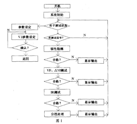

车用二极管自动检测与分选装置的设计方案解析
车用二极管自动检测与分选装置主要针对于汽车整流二极管的自动测试和分检系统的运用中,对任何类型二极管的二极管自动检测和分检的运用,只需调整模具和夹具就可实现,因此本项目成果具有普遍的应用意义。

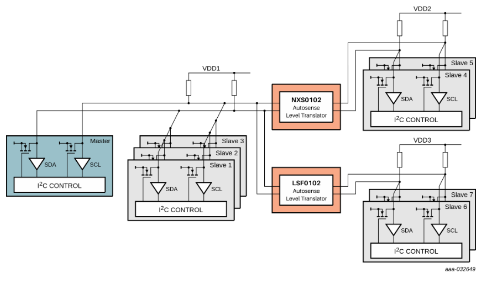

利用自动检测技术简化电压转换挑战
问题,Nexperia(安世半导体)的自动检测产品组合提供一个灵活的集成电压转换接口,可用于高速推挽缓冲和开漏应用。 ​
2023-05-25 12:46:26

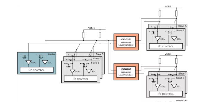

利用自动检测技术简化电压转换挑战
当今的模块化、可扩展微处理器和微控制器系统采用了各种低I/O和内核电压。因此,想要高效地连接数据和控制接口,尤其是与较旧的传统外设连接,可能会面临一定的挑战。为了克服了这一问题,Nexperia的自动检测产品组合提供一个灵活的集成电压转换接口,可用于高速推挽缓冲和开漏应用。
2023-02-08 10:22:56
