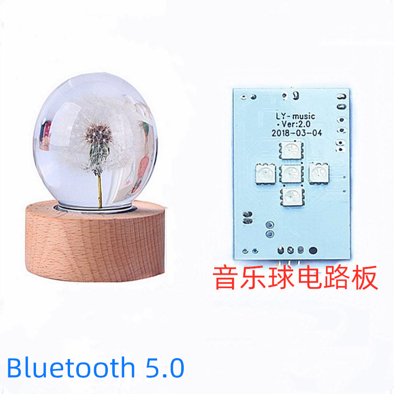

冠一音讯LY-MUSIC蓝牙音乐盒模块使用手册
LY-MUSIC模块是一款专为蓝牙音乐水晶球八音盒设计的电路板,模块支持红外遥控接收,支持5V/1A充电,支持RGB炫彩灯,支持5.1蓝牙音乐播放。用户只需要按照图示的接线方式,即可顺利的实现产品的安装和生产。
