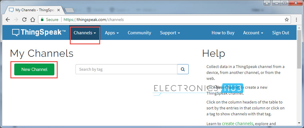

怎样将ESP8266连接到ThingSpeak应用程序
我们已经看到了一个使用ESP8266和aREST平台的IoT实现。是什么让ThingSpeak变得与众不同,那就是使用简单的HTTP协议来传输,存储和检索来自不同传感器的信息。
2019-07-29 09:52:32
