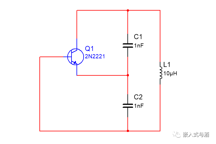

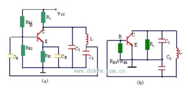

电容三点式振荡电路(又称考毕兹振荡电路,Colpitts Oscillator)是一种常用的LC正弦波振荡器电路,利用电感L和电容C组成的并联谐振回路产生振荡。其核心工作原理是正反馈满足相位平衡条件和幅度平衡条件。以下是其详细工作原理:
一、基本结构
  1. 核心元件
    • 电感 L(一个)。
    • 电容 C₁C₂(串联后与L并联)。
    • 有源放大器件(如晶体管、场效应管或运算放大器)。
  2. 电容分压反馈
    C₁和C₂串联,其连接点作为反馈信号的抽头点。C₂两端电压作为反馈电压送回放大器的输入端。
二、振荡的物理过程
  1. 谐振回路
    L与C₁、C₂的串联等效电容(( C_{eq} = \frac{C_1 C_2}{C_1 + C_2} ))构成并联谐振电路,谐振频率为:
    [ f0 = \frac{1}{2\pi \sqrt{L \cdot C{eq}}} ]

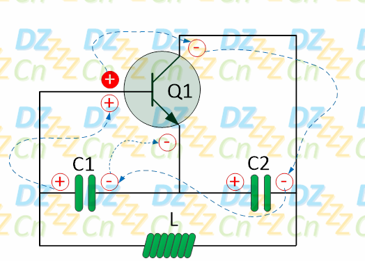

  2. 正反馈路径(关键!):
    • 放大器输出端接到C₁和C₂的串联点
    • 反馈电压取自C₂两端(( V_{C2} )),并送回输入端。
    • 由于电容分压作用,( V{C2} ) 与输出端电压 ( V{out} ) 相位相差180°(电容分压特性)。
    • 放大器自身再提供180°相移(如共射极晶体管的反相放大)。
    • 总相移 = 180°(放大器) + 180°(反馈网络) = 360° → 满足相位平衡条件(同相)。
  3. 起振与稳幅
    • 电路通电瞬间存在噪声,谐振回路在 ( f_0 ) 处阻抗最大,噪声被放大。
    • 反馈信号 ( V_{C2} ) 被送回输入端,经放大后加强振荡,形成正反馈循环
    • 当环路增益 ≥1 时,满足幅度平衡条件,振荡建立。
    • 最终因器件非线性(如晶体管饱和)自动稳定振幅。
