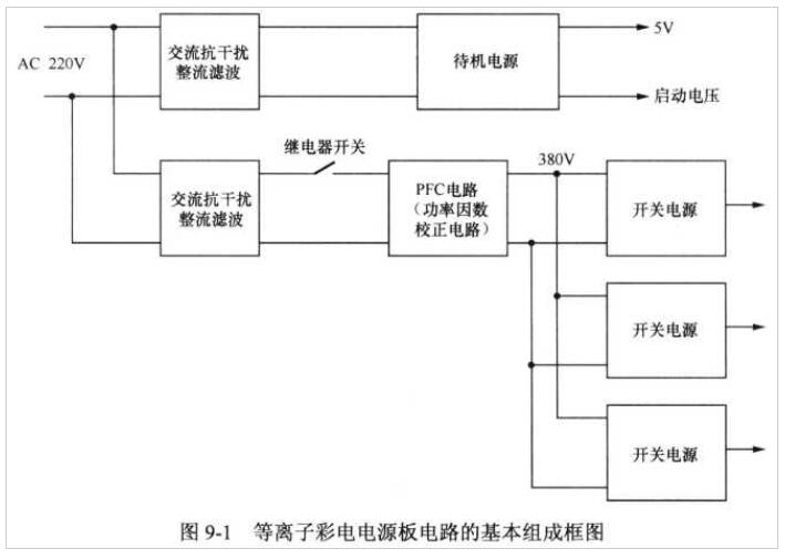

等离子彩电电源板电路的组成
等离子彩电的电源板电路十分复杂,令不少等离子彩电维修初学者望而生畏,其实,仔细分析就会发现,等离子彩电电源板电路并非“十分复杂”,而是由几个简单的开关电源组合而成,如图9-1所示。
