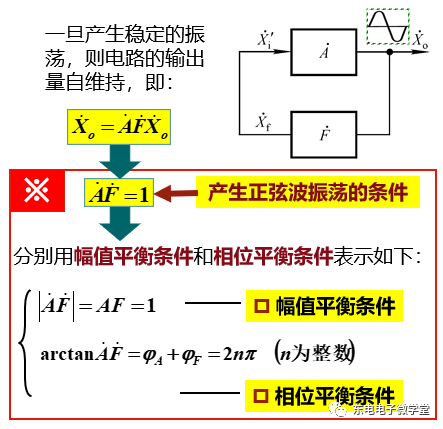

  1. 环路增益大于 1:
    • 这是关于能量补充的条件。振荡回路(LC 谐振网络)本身存在电阻(电感线圈的铜阻、电容器的介质损耗等),在能量交换过程中会不断消耗能量(转化为热能)。如果没有外界补充,振荡幅度会逐渐衰减至零。
    • 振荡电路中的放大器(晶体管、电子管、运放或其他有源器件)和反馈网络构成的环路,其总电压放大倍数(A)反馈系数(F)的乘积(即 环路增益 |AF| )必须大于 1(|AF| > 1)。
    • 这意味着,经过放大和反馈回路送回到输入端的信号幅度,必须大于(至少不小于)输入端原来的信号幅度,从而能够不断补偿谐振回路中损耗的能量,使得振荡幅度能够从微弱扰动开始逐渐增大(起振阶段)。
  2. 环路总相移等于 360 度(即 2π 弧度)的整数倍:
    • 这是关于信号相位的条件。它确保了反馈回来的信号与放大器输入端原有的信号同相(或者说满足正反馈)。

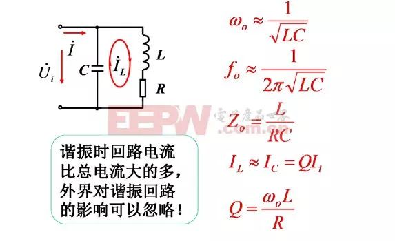

    • LC 谐振回路在其谐振频率点上呈现纯阻性,导致流过它的电流与加在它两端的电压同相。但整个反馈环路还包含放大器和反馈网络的相移。
    • 振荡信号经过放大器、反馈网络以及 LC 谐振回路后,总的相位延迟(或超前)必须恰好是 360° 的整数倍(0°, 360°, 720°...)。
    • 简单理解就是:反馈回来的信号必须在正确的时机(相位)到达输入端,以加强而不是削弱原有的振荡趋势。这保证了振荡能够沿着固定的相位关系持续下去。

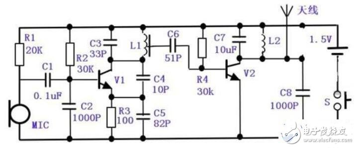

  1. 射频信号源/本地振荡器: 这是最核心的应用之一。在无线电发射机中,LC 振荡器用于产生需要发射出去的载波信号。在无线电接收机(如超外差式接收机)中,LC 振荡器作为“本机振荡器”,产生一个与接收信号频率相差一个固定中频的信号,用于变频(混频)。
  2. 调谐放大器/选频放大器: 将 LC 谐振回路作为放大器的负载阻抗(通常接在集电极或漏极)。在谐振频率点上,负载阻抗最大(且为纯阻),放大器增益达到峰值。对于偏离谐振频率的信号,增益急剧下降。这种放大器能选择性地放大所需频率的信号,抑制邻近干扰信号。常用于收音机、电视机的中频放大电路和高频放大电路。
