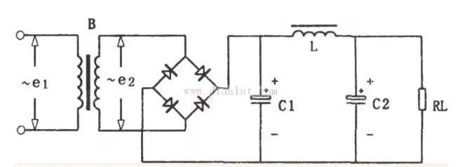

好的!π型滤波(π Filter)是一种常用的电子滤波器电路,因其电路结构形状类似于希腊字母“π”而得名。
以下是关于π型滤波的关键信息:
  1. 核心结构: 它由两个电容(C1 和 C2)和一个电感(L)组成。
    • 信号输入端并接第一个电容C1
    • 接着串联一个电感L
    • 最后在输出端并接第二个电容C2
    •  输入信号
          +---[C1]---+
         [L]        [ ] GND (地)
          +---[C2]---+
                  输出信号
  2. 工作原理:
    • 输入电容 (C1): 对输入信号中的高频噪声起到旁路作用,将其短路到地。它可以阻止高频噪声进入后面的电感。
    • 电感 (L): 其感抗会阻碍交流成分(尤其是低频纹波)通过,而允许直流或低频信号相对容易通过(对于直流,感抗为0)。它对电流的突变有抑制作用。
    • 输出电容 (C2): 进一步滤除通过电感后的残余交流成分(纹波),提供更平滑的直流输出。它会吸收电感未能完全抑制的纹波电流,保持输出电压的稳定。
  3. 主要功能:
    • 低通滤波: 它主要设计用于允许低频信号(特别是直流)通过,同时强烈衰减(或滤除)高频噪声和交流纹波成分。
    • 电源去耦/纹波抑制: 在直流电源电路中极其常用,用于滤除交流电源经整流后残留的纹波电压(例如开关电源的开关噪声、工频电源整流后的100Hz/120Hz纹波)。
  4. 显著优点:
    • 滤波效率高: 相较于单个电容或单个电感滤波,甚至LC滤波(单一电感+电容),它由两级滤波(C1-L,L-C2)构成,具有更优异的滤波性能,能提供更平滑的直流输出。对纹波和噪声的衰减能力很强。
    • 阻抗匹配: 在射频等高频电路中,还可用于阻抗匹配网络。
  5. 缺点/注意事项:
    • 成本与体积: 使用了电感,通常比只用电容的RC滤波成本高、体积大、重量重。
    • 负载影响: 与电容输入滤波类似,输出电压会受负载变化的影响,但比简单的电容输入滤波要好。
    • 电感饱和: 流过电感的大电流可能使其磁芯饱和,导致电感量下降,滤波效果变差。
    • 谐振峰: 和所有LC电路一样,在特定频率下可能产生谐振峰,如果该峰出现在纹波频率附近反而会放大噪声(通常需要通过设计参数或额外添加阻尼电阻来避免)。
  6. 典型应用场景:
    • 直流电源(开关电源/线性电源): 输出端最后的滤波环节,显著降低输出电压纹波和噪声。
    • 音频设备: 为放大电路提供纯净的直流电源。
    • 射频 (RF) 电路: 电源去耦、谐波抑制。
    • 变频器/逆变器输出滤波: 滤除PWM(脉宽调制)波中的高频载波成分。
    • 模拟信号调理电路: 滤除信号中的高频干扰。
总结来说: π型滤波是一种高效的低通滤波器核心结构(C-L-C),利用输入电容旁路高频噪声、电感阻碍交流纹波、输出电容进一步平滑输出的组合方式,实现卓越的纹波和噪声抑制能力。它广泛用于各类需要高度稳定直流电源或需要滤除高频干扰的电子电路中。其高性能的代价是电感带来的成本、体积和潜在的饱和问题。

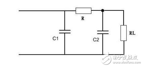

RC π滤波电阻和电容的取值-------
RC π滤波电阻和电容的取值-------有人说按将经验取值,2πfR或者2πfc或者2πfl小于(开关频率1M)*1/5或者1/10?公式中的f为开关频率,R或者C或者L是π滤波的电阻或者电容

常见的π滤波是两个电容中间一个电感,有RC和LC两种类型,一般在输出电流不大的情况下用RC,并且R的取值不能太大,效果一般不如LC电路。在LC电路里有一个电感,可以根据输出电流大小和频率高低选择电感量的大小,因为电感体积大及成本高,所以目前多数是采用RC滤波

常用的整流滤波电路和倍压整流电路
改善滤波特性的方法:采取多级滤波。如:RC–滤波电路:在电容滤波后再接一级RC滤波电路。L-C滤波电路:在电感滤波后面再接一电容。LC–滤波电路:在电容滤波后面再接L-C 滤波电路。性能及应用场合分别与电容滤波和电感滤波相似。
