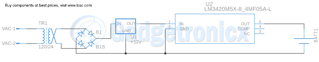

设计一款11.1V锂电池充电器(适用于3串锂离子/聚合物电池组)需综合考虑电池特性、充电安全及效率。以下是详细设计方案:
一、核心参数
  • 输入电源:DC 12-24V(适配器)或USB PD(需协议芯片支持)。
  • 充电电压:12.6V(3×4.2V,终止电压)。
  • 充电电流:0.5C-1C(例如2000mAh电池,电流1A-2A)。
  • 充电方式:CC(恒流)+ CV(恒压)自动切换。
二、关键模块设计
1. 充电管理芯片选型
  • 推荐芯片:TP5100、BQ24610、CN3763(支持3串锂电池)。
  • 功能要求
    • 支持CC/CV模式。
    • 输入过压/欠压保护。
    • 电池温度监控(NTC接口)。
    • 充电状态指示(LED或显示屏)。
2. 输入电源处理
  • 适配器输入:12V/2A以上,需加入保险丝和TVS防浪涌。
  • USB PD输入:搭配PD协议芯片(如CH224K)获取12V电压。
3. 充电控制电路
  • 恒流源:通过芯片外围电阻设定充电电流(如TP5100的ISET引脚)。
  • 电压反馈:电阻分压网络调整终止电压(如BQ24610的VFB引脚)。
4. 保护电路
  • 过充保护:芯片内置或外接电压检测(如DW01A+MOS方案)。
  • 过流/短路保护:自恢复保险丝或MOS管限流。
  • 温度保护:NTC热敏电阻监控电池温度。
5. 均衡充电(可选)
  • 被动均衡:通过电阻耗散高压电池能量(成本低,效率一般)。
  • 主动均衡:使用专用芯片(如LTC3300)实现能量转移(高效但复杂)。
6. 散热设计
  • 大电流路径加宽PCB铜箔。
  • 芯片加装散热片或使用导热硅胶。
  • 避免密闭空间使用。
三、典型电路框图
输入电源 → [保险丝/TVS] → [充电芯片] → [电流检测] → [电池接口]
                          ├─[NTC]    ├─[状态LED]
                          └─[电压反馈]
四、安全与测试
  1. 安全认证:符合IEC 62133(电池)和UL 60950(适配器)。
  2. 功能测试
    • 模拟电池过压/欠压触发保护。
    • 温升测试(满载1小时,外壳温度<60℃)。
  3. EMC优化:输入/输出端加π型滤波电路。
五、BOM示例(以TP5100为例)
元件 规格 备注
充电芯片 TP5100 支持2-4串锂电池
MOSFET AO3400 低内阻,用于开关
电阻 1kΩ/0.1% 电压反馈分压
NTC 10kΩ B=3435 贴片或引线式
指示灯 双色LED(红/绿) 充电/充满状态
六、注意事项
  • 电池组需自带保护板(防止单节过充)。
  • 避免使用劣质适配器(电压不稳易损坏芯片)。
  • 设计时预留测试点(电压、电流监测)。
通过以上方案,可实现高效、安全的11.1V锂电池充电,适用于无人机、电动工具等3串锂电设备。

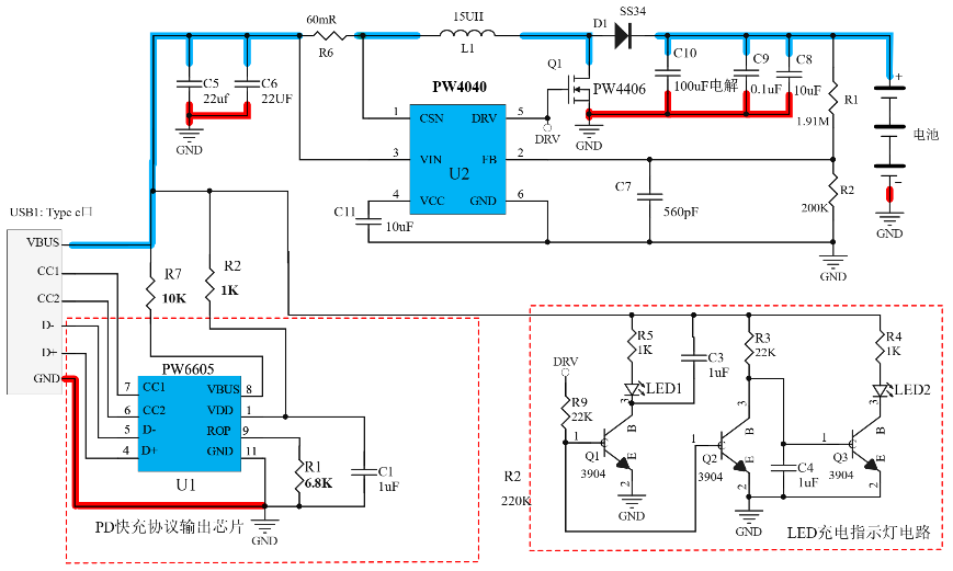

三节锂电池充电芯片,设计5V和18V输入资料共享
` 本帖最后由 kuake0618 于 2020-11-26 18:35 编辑 三节3.7V锂电池串联,11.1V和最大12.6V锂电池充电电路的解决方案。在应用中,一般使用低压5V,如
